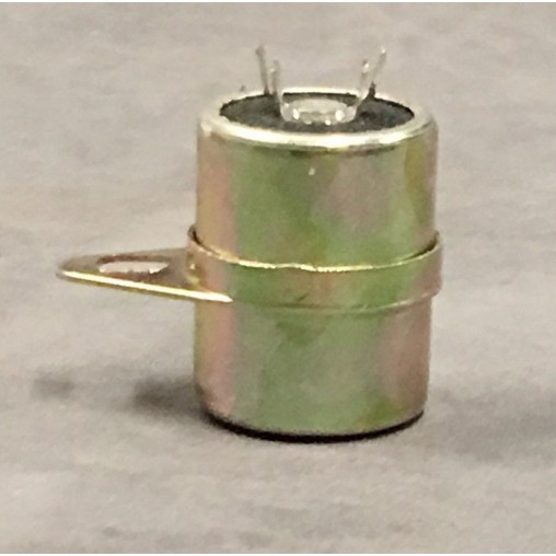

merci DAV27 le condensateur est neuf made in chambrier. dans un lot de pièce moby j'ai trouve une bobine 6 Volt demain je me fais plaisir il faut que je fasse un support .je te tiens au courant
Re: allumage
si tu savais le nombre de condo vendu hs neuf tu serais surpris
o :wink: k tiens au jus

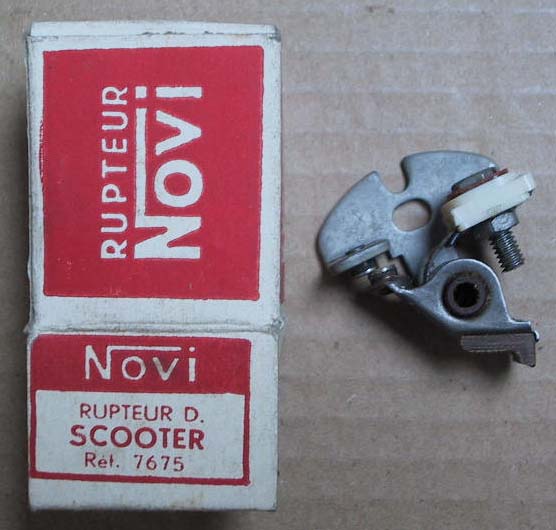

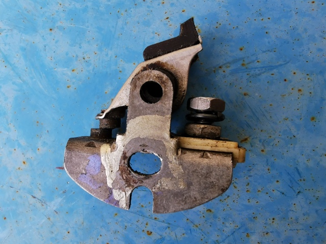

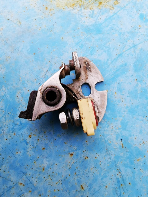

je n'arrive pas à inserer de photo en MP je ne suis pas un pro de la technologie
forum rupteur MOBY-2.jpg (157.44 Kio) Consulté 16587 fois
forum rupteur MOBY-1 -.jpg[/attachment je pense que la réf est bonne [attachment=1]rupteur novi scooter.jpg
par contre pour le condensateur je l'ai pris chez chambrier avec les cotes
rupteur novi scooter.jpg (47.4 Kio) Consulté 16587 fois
forum rupteur MOBY-1 -.jpg (144.81 Kio) Consulté 16587 fois
Re: allumage
super je vois que tu as trouver un rupteur neuf
pour le condo c est de la chinoiserie un bon sur 10
j ai fait fabriquer des condo spéciaux pour mes deux moby
pour être pénard :wink:

non je n'ai pas trouver de rupteur juste une photo trouver sur le net pour la référence.

tu les prends ou tes condensateurs ?
Re: allumage
les condo
c est une personne qui me les a fabriqué , dis moi si tu veux un rupteur (VOIS CA EN MP)
