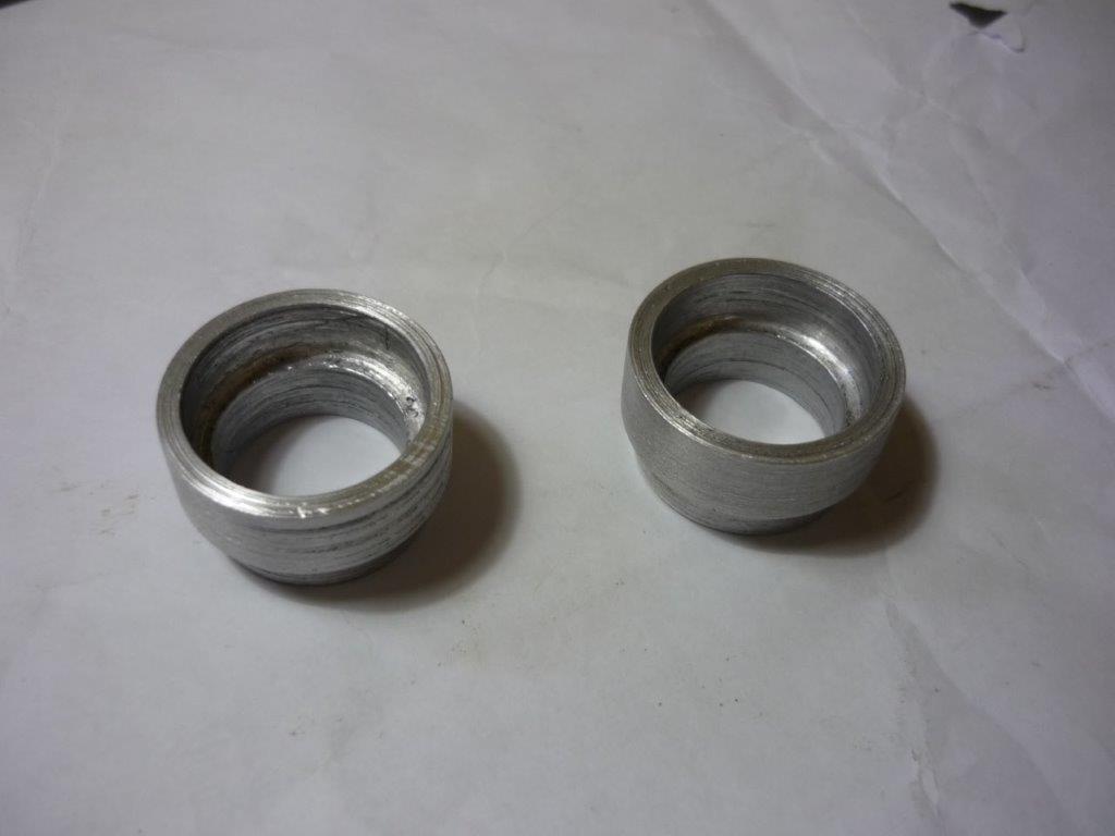

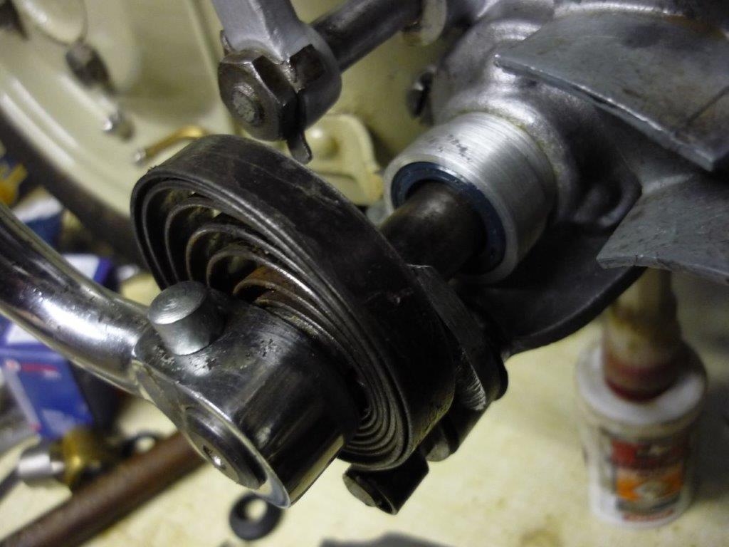

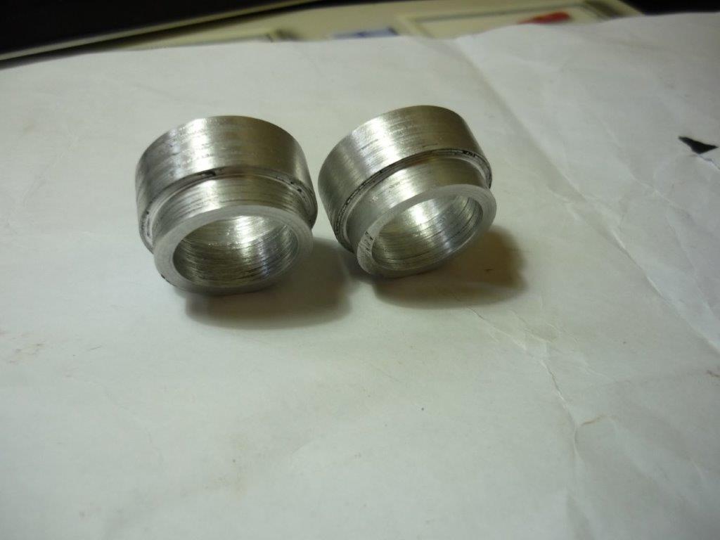

Pose d'un bague alu et d' un joint spi sur l'axe du kick. Après avoir dépose le torique et son support d'origine.
TRES B
Reparation fuite d'huile .Axe du kick
- spi .jpg (82.74 Kio) Consulté 15348 fois
- 2 bague pour spi.jpg (48.79 Kio) Consulté 15348 fois
- 1 bague pour spi.jpg (45.62 Kio) Consulté 15348 fois

comment as tu maintenu la bague contre le carter collé?

Bonsoir Dav
Réponse en regardant bien sur la 2em photo.
-Flacon de Loctite filetage de plomberie.
La bague alu ne doit pas rentrer en force.l’étanchéité doit se faire aussi à l’arrière de la bague.(entre carter et bague)
et laisser le produit ,prendre prise.
TRES B

- le spi fait: 24 ext - 15 int - épaisseur 5 ou 6 ou 7 en mm en fonction de ce que tu trouves dans le commerce.
- la bague alu : - 17 mm de longueur ou plus tu as de la place.
- 28 mm diamètre ext (Moi j'ai réduit le coté boite mais cela n'est pas nécessaire.)
- 20 mm le perçage intérieur . A ajuster pour faire toucher la bague alu au carter. Surtout ne pas taper
Enduire modérément de loctite .Enfoncer à la main la bague et son spi .
-24 mm l'emplacement du spi et suivant l’épaisseur choisi.
L'axe du kick fait 15 mm.
Voila après cette modification plus de fuite.
