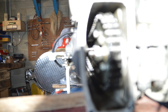

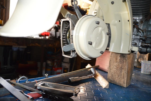

bonjour,
j'ai l'impression d'un fort fléchissement de la chaîne.le système de tension fonctionne bien il a été démonté et graisse.
jusqu’où peut aller la manette de réglage.
Re: information pour le réglage de la chaîne
je te ferais une photo demain
du positionnement de la manette de réglage :wink:

dimanche j'essaye de tendre plus
francis
Messages : 38
Inscription : 05 août 2018 19:46
Message par francis »
effectivement j'ai rabaisse le levier et la chaine se tend
merci pour le conseil
