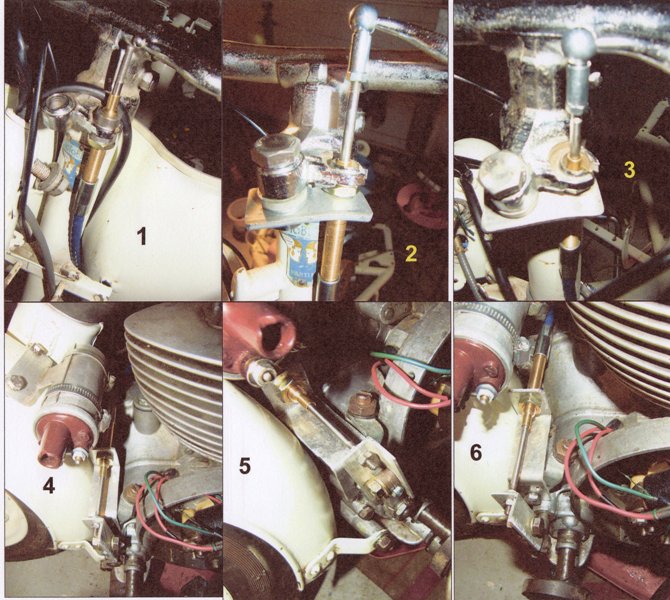

:idea: Salut, je donne mes commentaires pour l’adaptation du câble Sian et ce que j’ai fais pour le monter et le faire fonctionner…. Et ça fonctionne Moby :D à l’arrêt (il ne tourne pas encore). Vous pouvez me demander des précisions et d’autres photos.

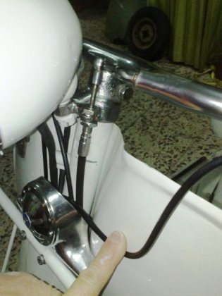

Côté guidon- le cable a été commandé avec une rotule et sa cage. On oublie la rotule et on utilise la cage.
Photo 1 en vissant sur le support du guidon et en utilisant les cuvettes de l’ancien montage, le câble est trop haut , pour monter les vitesses il faut tourner la poignée vers le bas et la rotule se décale et sort de son logement.
1ere adapt : photos 2 et 3 j’ai fait une plaquette en alu de 4 mm que j’ai bloqué par le boulon de phare et formée pour passer le câble au travers du support d’origine face à la rotule du guidon qui pivote à peu près comme avec le montage d’ origine et la rotule ne sort pas de son logement (l’arc de cercle fait par la rotule reste bien en ligne).
Le porte rotule est livré avec une goupille qui bloque la rotule dans le logement.

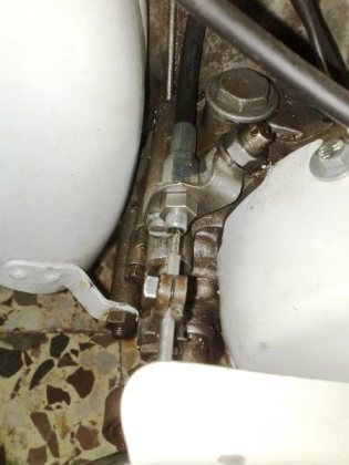

Ce système devra être amélioré mais, sans être parfait il permet de faire des tests de fiabilité du passage des vitesses. Pour le côté boite (photos 4 à 6) j’ai fait une platine qui vient doubler celle d’origine et recule la fixation de la gaine et j’ai fait une patte en cornière d’alu qui rallonge la fourchette d’origine.
La fixation de gaine pourrait être moins reculée en augmentant le filetage du câble car on n’a pas besoin des 65 mm de course, je n’ai pas exactement la course nécessaire mais ça ne doit pas excéder 40 mm.
Dans tous cas les vitesses passent facilement, sur mon engin le verrouillage de chaque vitesse n’est pas trop net mais la tige de la BV coulisse facilement (j’ai peut-être déréglé l’excentrique de verrouillage).
Attention !!! pour l’ acheteur, il ne faut pas s’attendre à monter le câble tel quel. Je suis preneur pour des solutions plus techniques :
- pour le guidon je pense à une douille qui serait usinée en pensant bien qu’elle devra être orientée pour s’aligner sur la rotule du guidon .
- Pour la BV il faudrait modifier la platine d’origine en ajoutant sur le dessus la butée pour la gaine et réduire la long du câble en augmentant le filetage et en coupant le câble d’autant.
- Pour la fourchette, il faut qu’elle soit plus haute car la « raideur » du bout de la gaine empêche d’épouser le carter aussi bien que le câble d’origine. Mon système de cornière me semble économique et marche bien.
Il y a un autre problème :?: qui va centraliser les demandes, faire rentrer les règlements et passer une commande globale ?
Je ne sais pas si Sian accepterait X commandes individuelles, je suis parti en me présentant au nom de l’entreprise de mon fils, ensuite je n’ai eu aucun problème pour traiter directement avec le Commercial et j’ai payé avec un chèque perso. A vous de cogiter sur une solution.

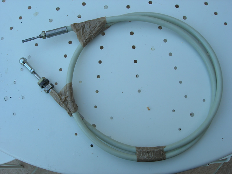

Bonjour, j’ai continué la mise au point du cable SIAN, il fonctionne correctement avec les adaptations (qu’il faudra améliorer).Le principal défaut pour ce montage c’est la longueur des embouts filetés qui sont rigides sur 10 cms (voir photos) et nuisent un peu à la souplesse du montage bien que le cable coulisse librement. Je ne vais pas m’étendre car ça a évolué, Hervé à reçu des mails d’un Mobyiste Espagnol qui a fait refaire un cable « sur mesure » chez lui pour 125 € avec possibilité de remise. par quantité.J’ai 2 photos de son envoi et ça ressemble vraiment a l’origine.En utilisant le traducteur Google je lui ai demandé plus de précisions et je vous tiendrais au courant dès que j’aurais une réponse. Il est évident qu’il reste à être sûr de la fonction « TIRER/POUSSER » mais si c’est bon techniquement ce sera mieux que le cable SIAN d’autant que ce sera sans aucune adaptation.Si un Mobyiste parle espagnol, pour les contacts ultérieurs, ce sera intéressant.

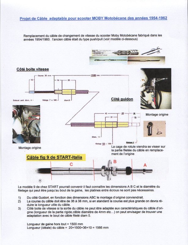

La piste espagnole s’est perdue, j’ai suivi l’Italienne START pour laquelle j’ai un peu de doc, elle fait des câbles de même technologie que SIAN mais avec des embouts plus courts qui pourraient se monter directement sur le support d’origine du côté guidon. Par contre du côté BV je n’ai pas d’info, si les 2 embouts sont identiques, il faudra prévoir la même solution qu’avec SIAN. D’après leur mail ils n’ont pas de catalogue détaillé, il faut leur soumettre un projet avec les quantités prévues. Dans l’absolu leur câble serait plus proche du modèle MOBY mais comme je n’envisage pas de demander une fabrication pour tester (j’ai déjà donné avec SIAN) je ne veux pas aller plus loin avec eux. Je donne les infos que j’ai préparé pour un repreneur éventuel de ce projet.
Le message que j’ai reçu de START-Italia
Nous avons reçu par "DIRECT INDUSTRY" votre demande pour des câbles de commande mécanique et nous vous en remercions.
Nous sommes fabriquants de câbles et leviers pour applications différentes comme par exemple pour équiper le guidon des machines agricoles, industrielles et des machines de nettoyage.
Habituellement nous réalisons les câbles sur la base de plans de nos clients et pourtant nos cotations viennent faites suite à des demandes d'offre avec spécification de la quantité commandée.
Si vous êtes interessé par nos produits, et surtout aux câbles push-pull, vous pouvez consulter notre site internet: http://www.start-italia.com Section TC, Section FG, Section AC et nous envoyer vos demandes d'offre.
- Adresse mail : start@start-italia.com[attachment=0]start a.jpg[/attachment]

Je vous annonce officiellement que le câble de vitesse du scooter Moby est enfin disponible au Motobécane club de France.
Il s’agit du modèle guidage à câble. Il est disponible au prix de 120€ +30€ si non adhérent du Motobécane club de France.
