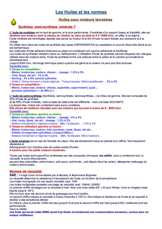

J'avais récupéré un récap. des huiles 2T synthèse, semi-synthèse et minérale expliquant les utilisations, le pourquoi et les dosages. Les huiles 100% synthèse ne sont pas adaptées à nos moteurs à régimes moyens. Nos Moby se classent dans les moteurs à régimes moyens genre Ulm ou tondeuse.

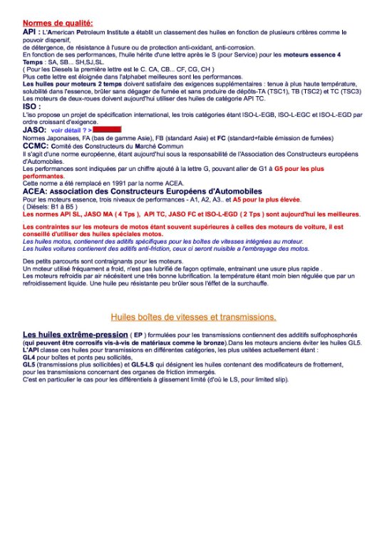

Il y a une partie sur les Normes et qualité qui est assez instructive et qui permet de savoir ce que l'on a dans le bidon.
Attention quand même à la fin et au paragraphe relatif aux huiles de boite de vitesse. Dans les boites comme nos anciennes contenant des métaux non ferreux genre bague bronze il faut éviter les huiles aux normes API GL4 ou GL4+ et à plus forte raison GL5 au profit d'une API GL3 mais qui est quasi introuvable en France. Les additifs anti-usure sont trop corrosifs pour les métaux non ferreux présents dans les boites d'anciennes.
qualités et normes huiles-001.jpg (107.06 Kio) Consulté 367458 fois
qualités et normes huiles-002.jpg (90.96 Kio) Consulté 367458 fois
