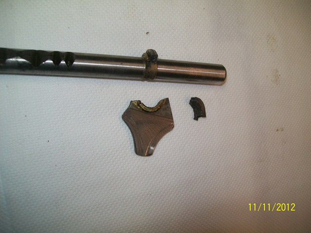

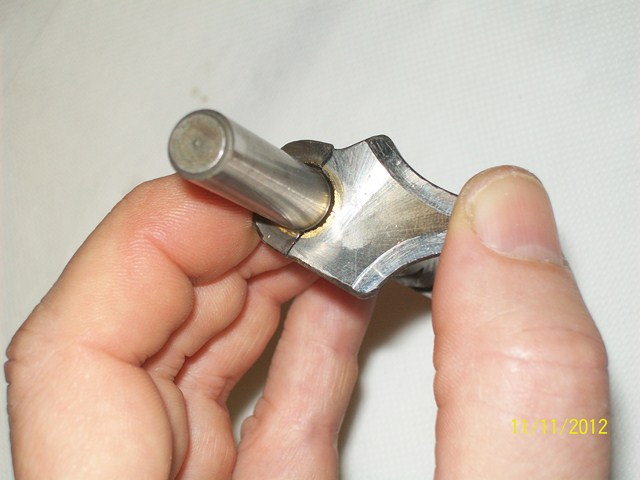

Twin
Localisation : Val d'Oise
Re: Passage des vitesse
Message par Twin »
Cela ne va hélas pas t'aider, mais j'ai déjà trouvé un sélecteur de vitesse cassé à l'ouverture d'un moteur.
Pour en avoir le cœur net, il va falloir ouvrir je le craints.
100_4058 (Copier).JPG (71.89 Kio) Consulté 10061 fois
100_4056 (Copier).JPG (82.57 Kio) Consulté 10061 fois
