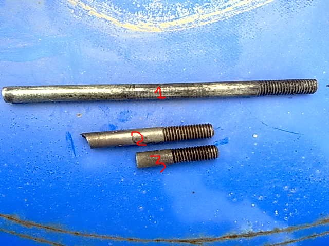

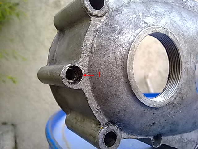

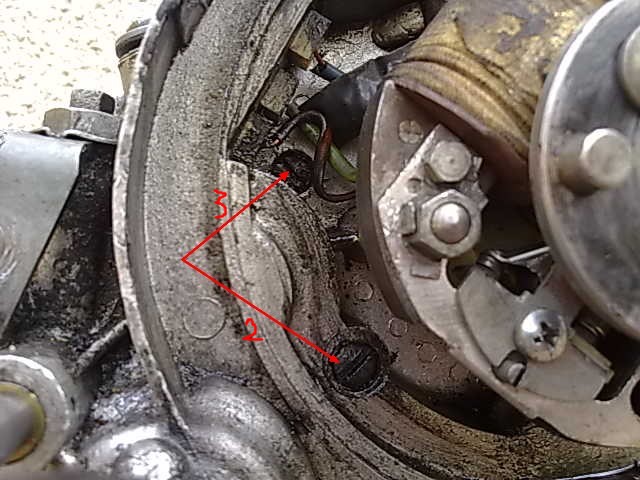

Bonsoir à tous,
pour ouvrir mon moteur de SB 56 j'ai étais obligé de faire sauter 3 tètes fendues cause grippage,je cherche à les remplacer mais galère pour trouver du M7,alors si qlq'1 a une adresse ou les pièces d'origines je suis preneur,merci d'avance :wink:

Ce n'était pas pas possible de débloquer avec un tournevis à choc?
Je n'ai pas de réponse. Si j'avais ce problème, je verrais deux solutions :
- trouver les pièces (en neuf ou sur des épaves)
- les refabriquer (en atelier spécialisé de mécanique générale).

J'ai bien essayé le tournevis choc + une chauffe au préalable avant d'en arriver là, mais vous connaissaient la suite,en tout cas merci pour la précision du pas M7/125,je vais me renseigner sur les 2 solutions= filière ou refabrication :wink:

Me revoilà aprés avoir solutionné mon problème :P vos histoires de filetage mon ouvert l'esprit :idea: et voilà ce que j'ai fait:
Ayant assez de longueur de tige pour aller prendre dans l'autre demi carter,
-j'ai fileté en 6/100 sur 5mm
-puis collé un écrou à la loctite,arrondi les angles et fendu la nouvelle tète
et voilà:
