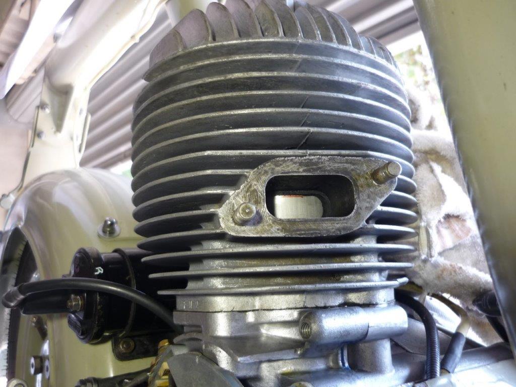

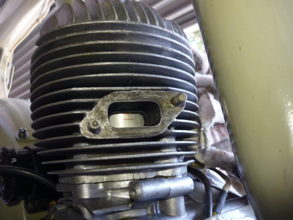

-Recherche du point haut,par la sortie échappement du cylindre l'on aperçoit la montée et la descente du piston.
tracer sur le piston le point haut avec un feutre fin de couleur.

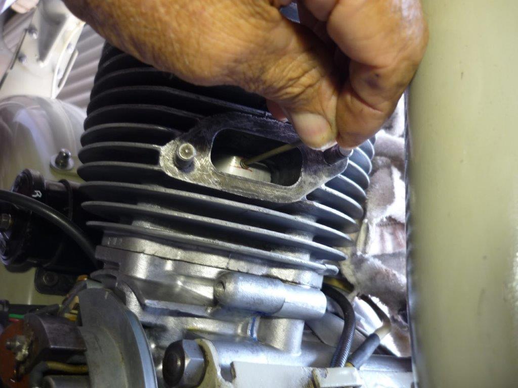

-Descendre le piston de 5mm. Mesurer à l'aide d'une pige.(vis longue diamètre 5 mm). Dans le sens inverse du fonctionnement du moteur.Tracer ce repaire au feutre fin
Vous avez donc les deux repaires pour le calage. La suite est classique.
