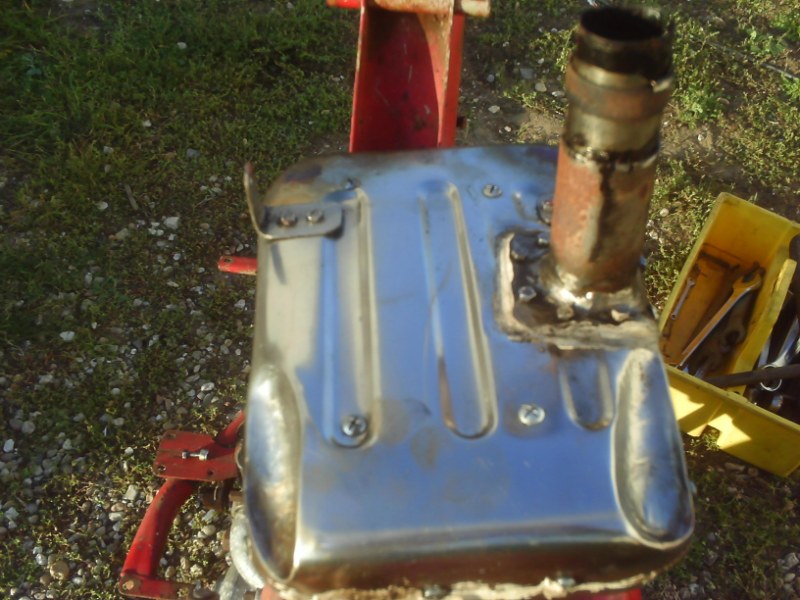

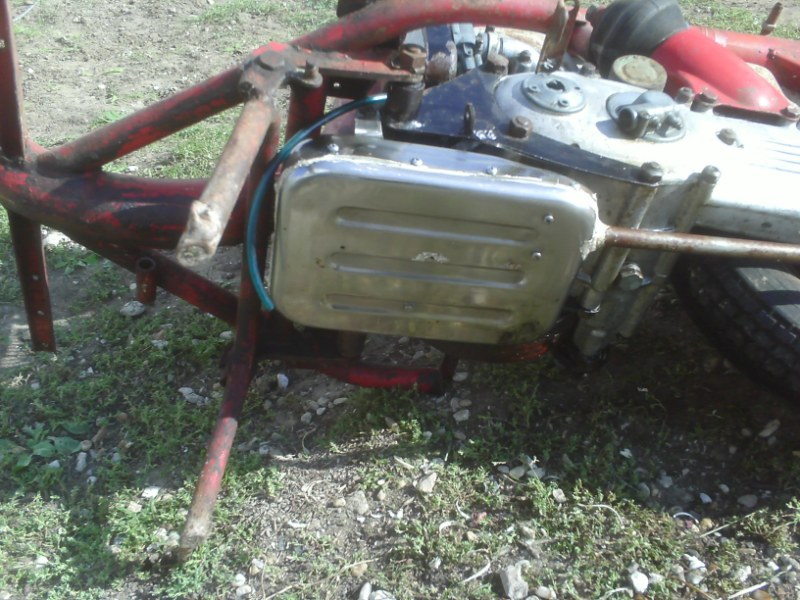

[attachment=2]Numériser0001 [800x600].jpg[/attachment]Bonjour à tous !comme promis les photos de mon échappement réalisé avec des plats inox du commerce(adresse fabricant jointe).et les écorchés du pot d'origine et celui du refait.[attachment=1]Numériser0002 [800x600].jpg[/attachment][attachment=0]Numériser0001 [800x600].jpg[/attachment][attachment=0]Numériser0001 [800x600].jpg[/attachment][attachment=0]Numériser0001 [800x600].jpg[/attachment][attachment=0]Numériser0001 [800x600].jpg[/attachment]

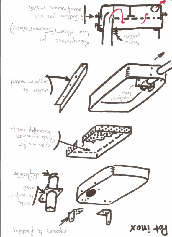

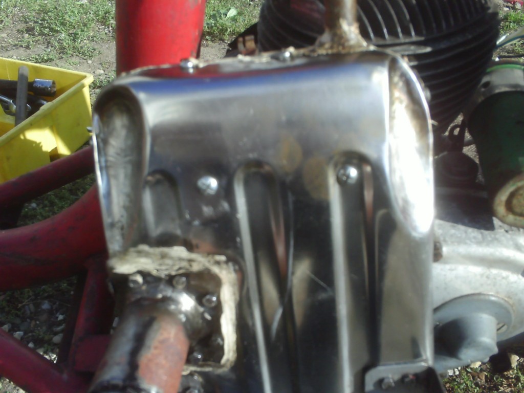

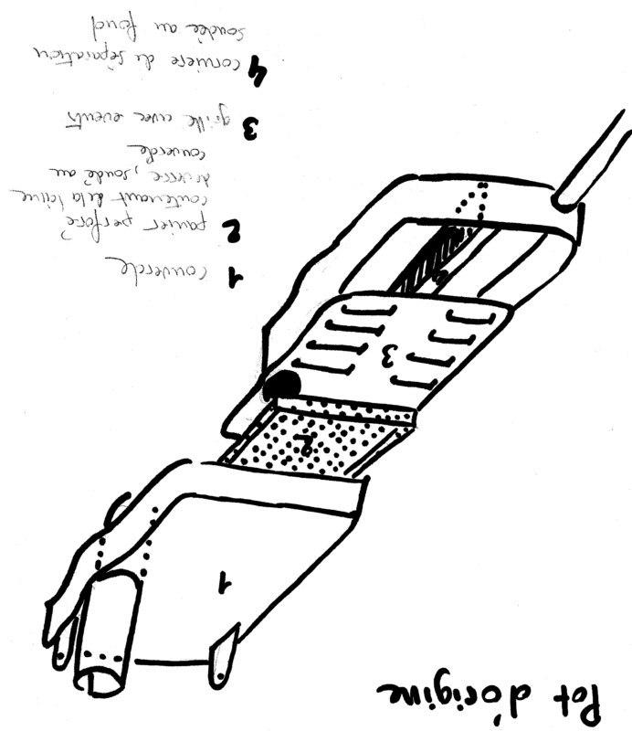

suite photos[attachment=1]PICT0315 [800x600].jpg[/attachment][attachment=0]PICT0319 [Résolution de l'écran].JPG[/attachment]

Bonjour !excusez moi pour les croquis inversés ...je suis nul avec l'ordinateur.

L'emboutissage,pour les passages des supports moteur ?rien de sorcier :un tube de diamètre 40 à60mm plaçé verticalement dans un étau,traçer sur le plat les contours de la zone à emboutir,plaçer la zone,en contact avec le tube(chanfreiné,pour ne pas couper la tole),marteler avec un marteau à boule,le mien,doit faire 30 mm.Le metal etant mince ,il doit s'allonger.eviter(le travail par moins dix ! sinon,décapeur thermique,sèche-cheveux etc..
Autres détails,il serait bon de rajouter une bande de métal a lintérieur,sur le pourtour du bac,pour obtenir un meilleur vissage des vis(içi des auto-foreuses)au montage,j'ai parfai l'etanchéitéavec du mastique en cartouche type "Syka"
