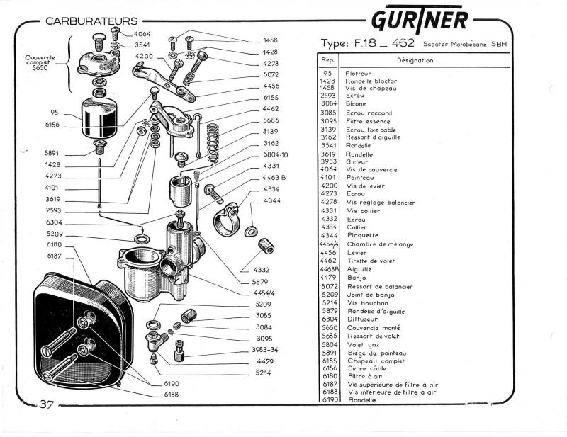

BONJOUR a tous. je n arrive pas a demarer ce sacre SB.Enfin il veut bien bruler la giclee de start pilote que je lui envoie et puis c'est tout il cale. J'ai un probleme de carbu c'est sur: le doigt du starter qui fait tourner le boisseau est desserti et je n'arrive pas a savoir quelle etait sa position initiale pur le fixer a nouveau . quelqu'n pourrait il me dire quelle doit etre sa position par rapport a un element fixe, le couvercle par exemple ou par rapport au trou du filtre a air. Le sifflet du boisseau doit il etre oriente vers l'exterieur(cote filtre) ou vers l'interieur(cote cylindre) quand le stater est mis en service ? Merci de votre reponse si toute fois vous avez ben compris ma question (pas simple!!!!)

En situation de starter maxi, l'ouverture du boisseau doit être orientée vers la cuve.
En situation de ralenti et/ou de marche normale, l'ouverture du boisseau doit être orientée vers le filtre à air.

est ce que ça peut t'aider?
