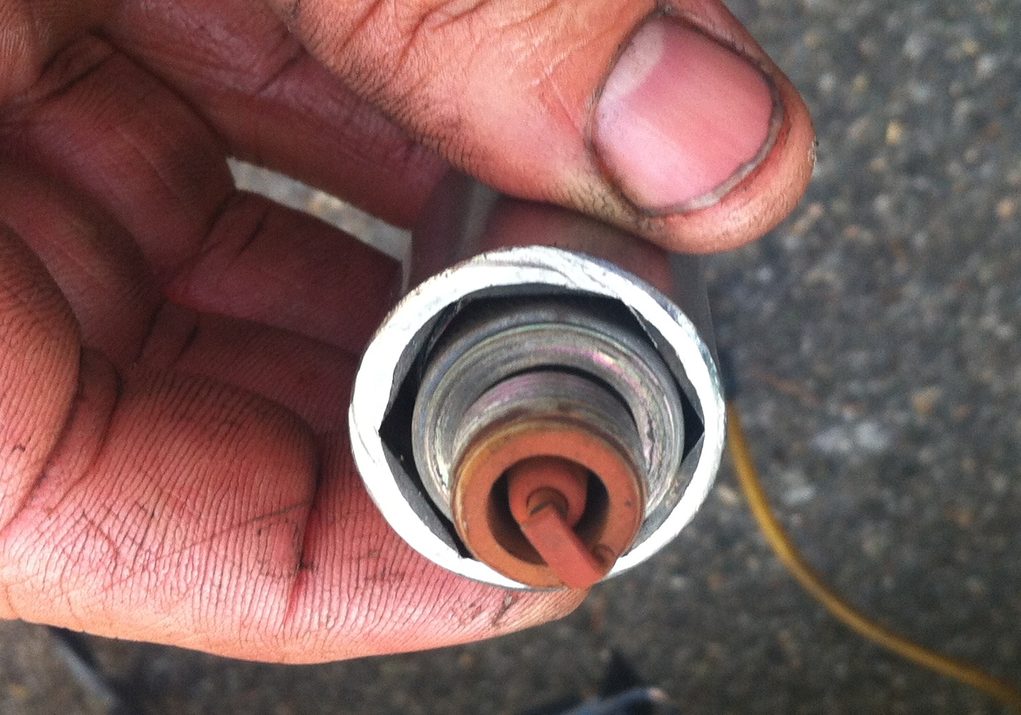

Ci joint une photo de l’électrode de la bougie après un bon roulage (environ 5 km).

elle m'a l'air bien cette bougie ...
Re: DEMARRAGE MOBY TYPE SV 1956
Une couleur marron chocolat est une bonne couleur ; celle-ci s'en rapproche mais est plutôt marron clair.
