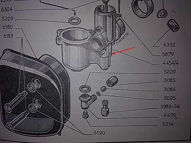

Fausse joie,le problème ne venais pas du starter mais,regardez sur la photo,j'ai trouvé l'origine de ma prise d'air..
j'ai bouché cette cavité qui semblais poreuse au fond et depuis,il démarre au quart de tour :D
