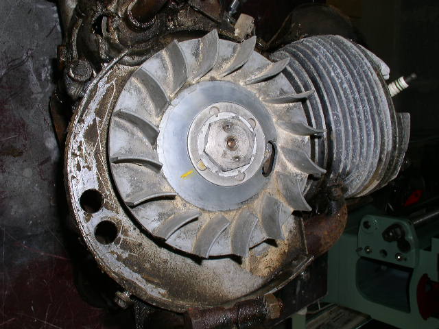

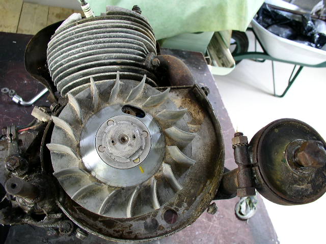

Je joins deux photos permettant d'identifier plus facilement le type de moteur. Le flasque arrière de la turbine fait partie intégrante du demi carter magnéto. Le cylindre est totalement enveloppé par le "boîte" à vent.
Merci encore et bonne journée.
Cordialement, JCD.
Cordialement, JCD.

Suite et fin photo 2
- P6210981.JPG (75.63 Kio) Consulté 15345 fois

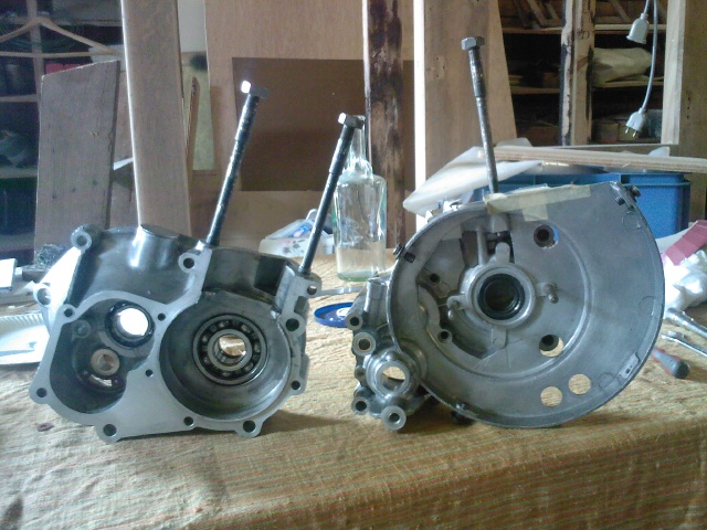

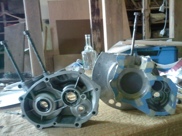

Voici ceux que je viens de démonter sur un ancien moteur provenant d'un moby tablier haut de 58 à trois segments.
Si ça t'intéresse, n'hesite pas à me contacter.
as-tu réussi a te procurer un jeu de carter moteur?

Mes excuses pour cette réponse tradive suite problème informatique. Le carter photo est jumeau du mien visiblement mais malheureusement, le vilebrequin est indémontable, plus exactement le moyeu volant malgré la fabrication d'un extracteur musclé et de deux boulons de 9 au pas de 1,25. Le filetage s'est tassé, sans choc, et rien n'a bougé !
Conclusion.... à mettre au rebut malgré une compression exellente ?
Si vous avez un tuyau concernant ce démontage, je suis preneur.
Merci pour vôtre proposition.
Cordialement, JCD.
Cordialement, JCD.
