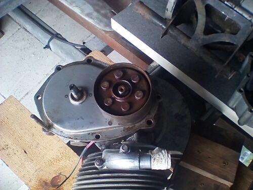

Je me joins à vous, j'ai également un problème d'extraction d' embrayage . Il est complétement rouillé, les disques ne glissent plus sur le pignon d'entrainement . J'ai rempli la cage avec du W40 et j'attends une semaine .
Pour l'extraction la méthode des 2 tournevis est insuffisante et je cherche un outil plus efficace analogue à ceux d'époque

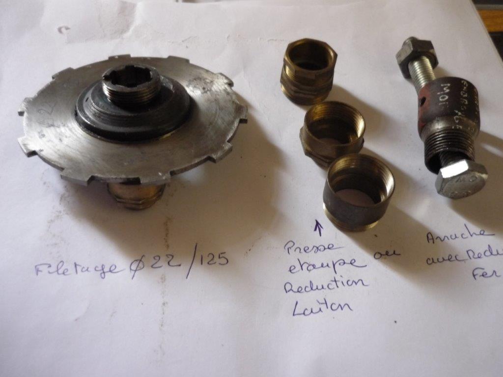

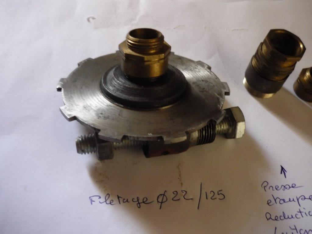

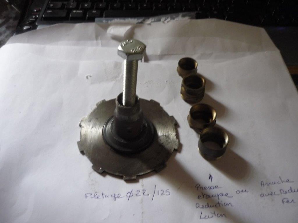

La méthode des deux tournevis est uniquement valable pour déposer la butée d'embrayage(roulement).
Pour enlever le mécanisme d'embrayage ,j'ai confectionné un petit outil( arrache) a l'aide de réducteur de presse étoupe utilisé en électricité.Photos pour infos.

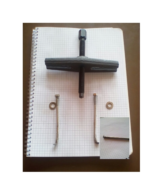

Pour enlever cet embrayage complétement rouillé sans avoir cet outillage , j'ai pensé en collaboration avec un copain à l'esprit inventif à tailler la casquette de 2 goujons pour faire ressortir un bec . Ces 2 becs placés à la place des 2 tournevis et travaillant en extorsion verticale ont permis l'arrachement de mon embrayage complétement rouillé aprés une semaine de bain dans du dégrippant .
je joins photos de avant, moyens, aprés
A plus

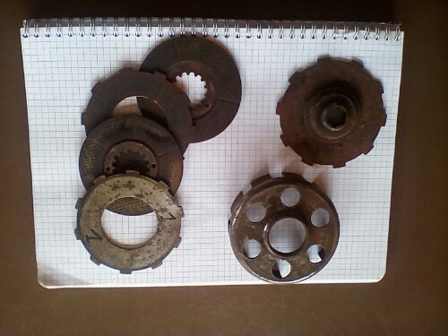

détails de l'embrayage rouillé
utilisation de 2 goujons à casquette rognée
embrayage rouillé et bloqué en place
Re: embrayage
super
bonne idée :wink:
