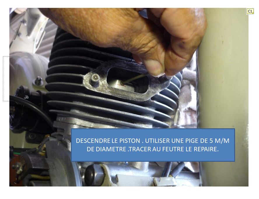

Re: Problème démarrage Moby SB
Vérifier a nouveau : -
- la position des deux vis de la fixation du filtre du carburateur.(une des deux est trouée)
- le calage, au serrage la came a peut être bougée cela arrive souvent.(moins 5mm attention au sens de rotation)
Si tu as de l'étincelle et de la compression il doit péter.
Donne des nouvelles.
Tres bes
Tres bes

Bonsoir.
J’ai démonté à nouveau le volant, vérifié qu’il n’y ait pas une masse et j’ai trouvé un fil usé qui semblait frotter sur le carter du volant. J’ai calé l’allumage selon la méthode de 3bes et.....il démarre enfin ! Merci à vous tous.
Juste une question : il y a un peu d’huile sur la pipe de sortie du filtre à air. Normal ou problème de segments ?
Cordialement.
Didier.
