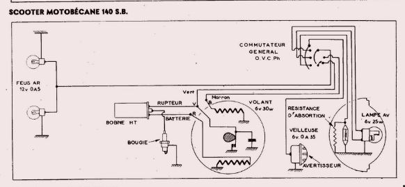

Voici schéma électrique du Moby pris dans RTM N° 120 de Septembre 1956
A plus
Freddy

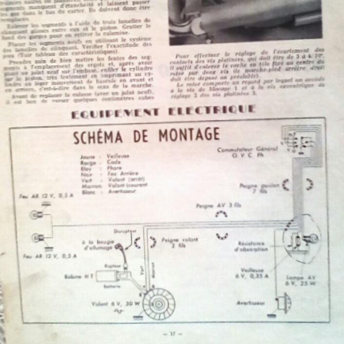

schema electrique moby a 2 fils et Non pas le 3 fils
Message par momocar »
Merci pour ce schéma , mais c'est celui à 2 fils seulement qui sortent du volant que je voudrais ! je possède déjà celui ci dessous .
par contre : Bravo & merci pour les photos des années 1950 mises à disposition , elles sont superbes et rappellent des souvenirs ! !
schema electrique 3 fils moby (2).jpg (158.15 Kio) Consulté 17047 fois

Voici le schéma en détail du volant magnétique du Moby.
On peut en déduire son fonctionnement.
Il n'y a pas de point masse qui sort du volant.
Je ne connais pas de schéma 2 fils, et mème il ne doit pas en avoir.
Fais une photo de ton volant et sa sortie de fils.
TRES B

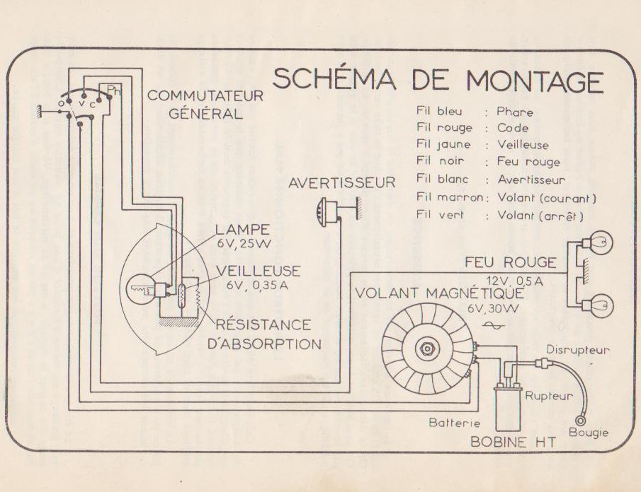

schéma électrique 2 fils type " M " ou " O" Montagne Luxe
Bonjour , et Merci pour toutes vos infos , ci joint la vue du modèle & type désiré !
je n'ai pas de photos pour le moment !
à priori il , n'y aurai qu'un seul plan identique pour tous les mObyscOOt ! !
Cablage 2 fils Montagne mOby Luxe (2).jpg (281.38 Kio) Consulté 17027 fois

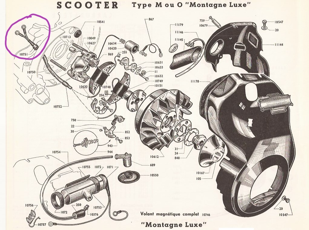

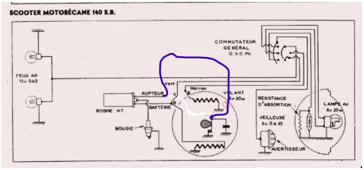

Voici le schéma modifié, la connexion de la bobine se fait a l'interieur du volant ,un passage(10541) dans le carter doit être prévu pour le fil le plus long de la bobine , à brancher sur les vis platines.
tres b
