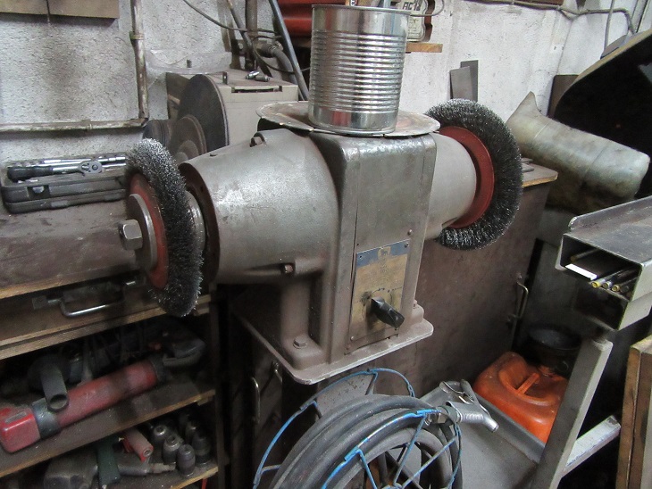

Je dérouille ou nettoie toutes les pièces tout simplement avec un touret équipé de brosses métalliques

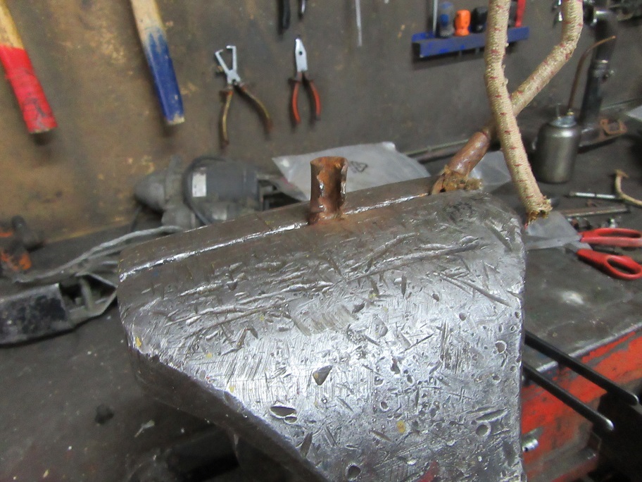

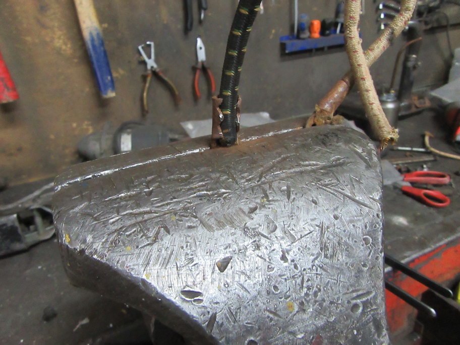

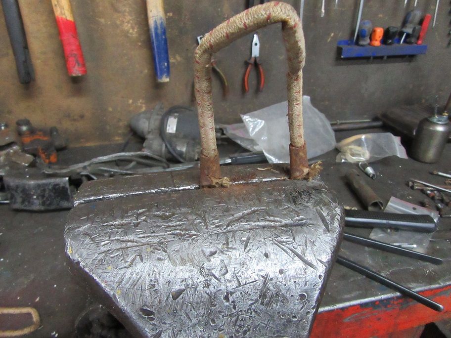

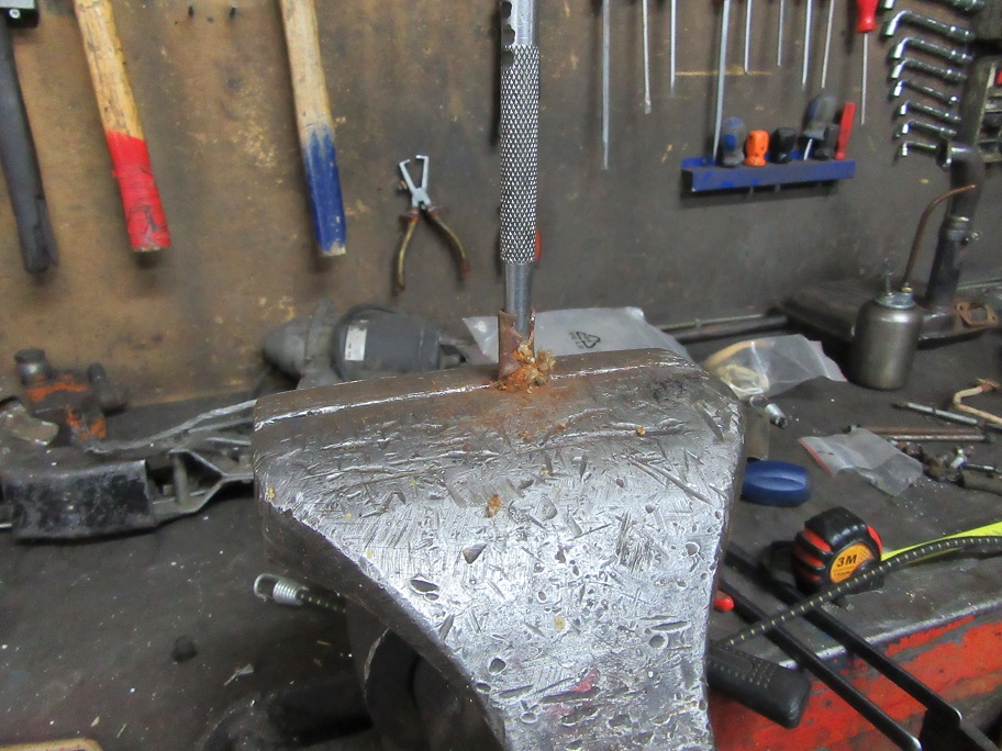

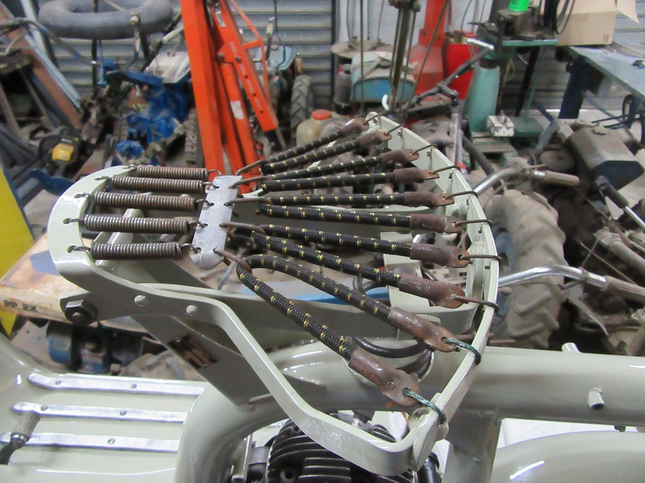

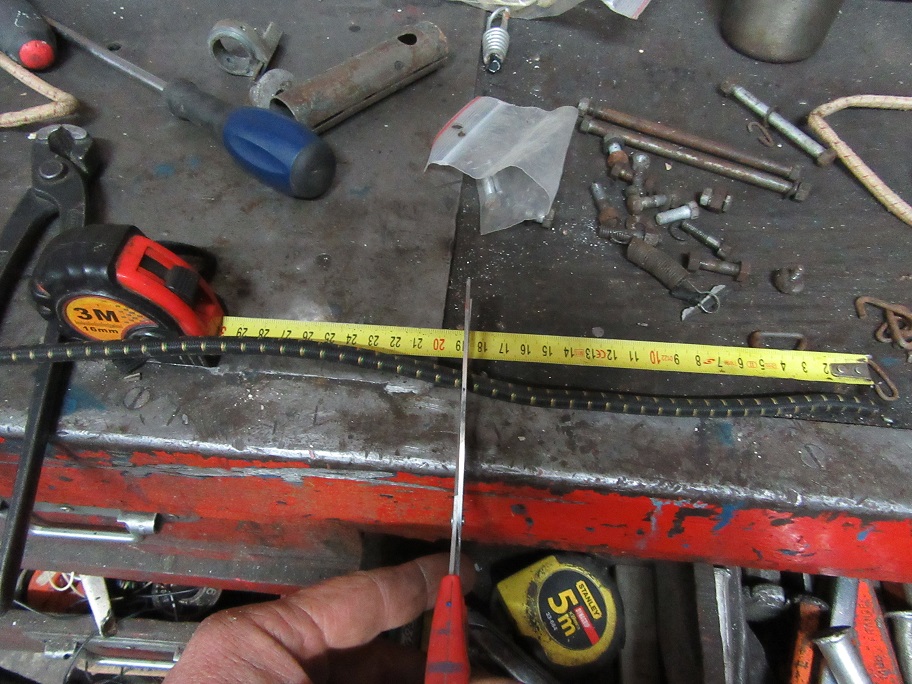

Tout d'abord la réfection de la selle avec un sandows, il suffit d'ouvrir l’agrafe puis de la resserrer a l'aide de l'étau
Sandows selle.1 R.jpg (271.19 Kio) Consulté 34314 fois
Sandows selle.2 R.jpg (244.3 Kio) Consulté 34314 fois
Sandows selle.3 R.jpg (236.77 Kio) Consulté 34314 fois
Jeannot
Re: Nouveau venu et restauration d'un Motoconfort Moby SV
Message par Jeannot »
Suite des photos de la selle
Sandows Selle.4 R.jpg (276.5 Kio) Consulté 34314 fois
Sandows selle.5 R.jpg (244.35 Kio) Consulté 34314 fois

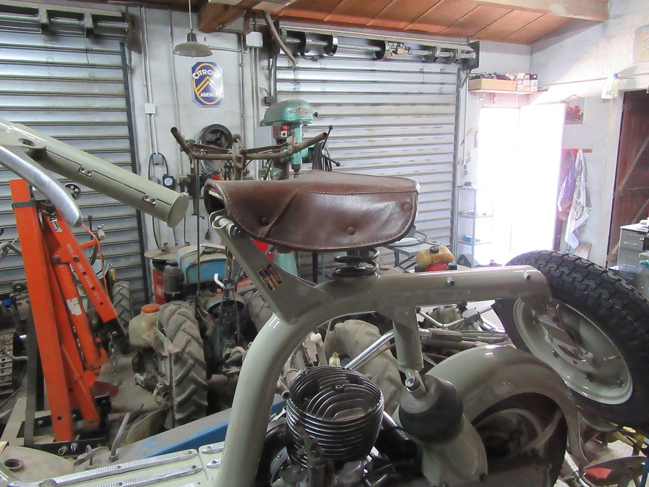

L'armature est remontée reste juste à agrafer le dessus de selle qui est d'origine et en bon état

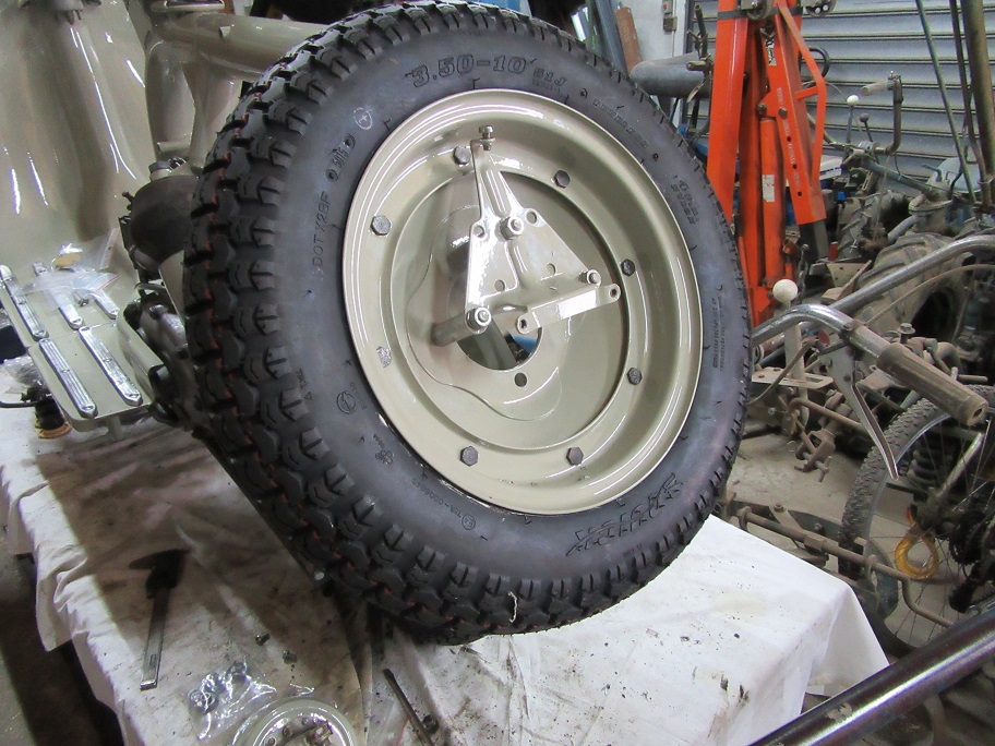

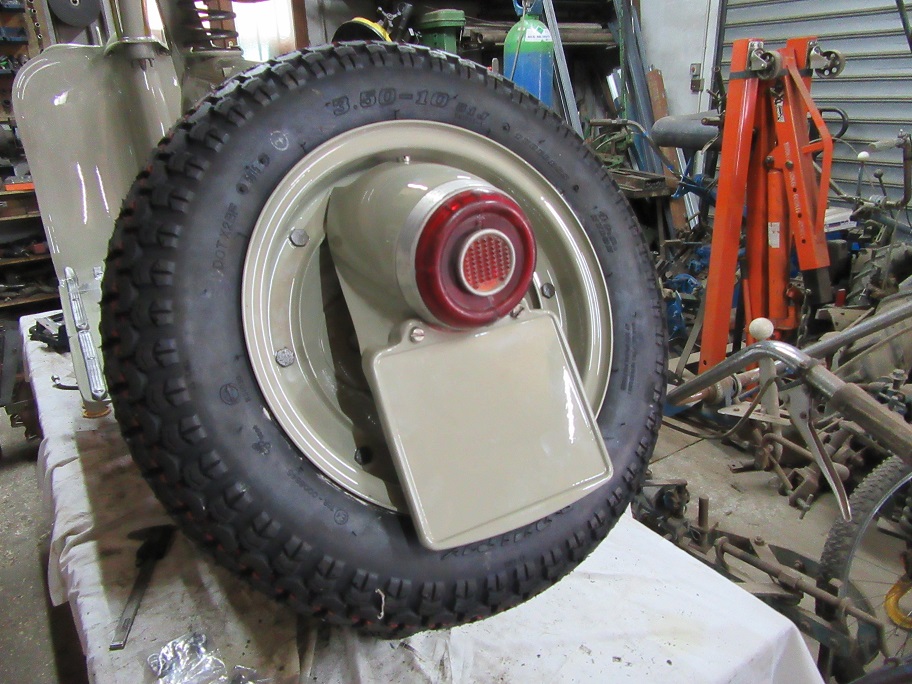

Remontage de la roue de secours, les pneus proviennent de chez Motostock, c'est rapide et sérieux
Avec la plaque et le feu c'est mieux

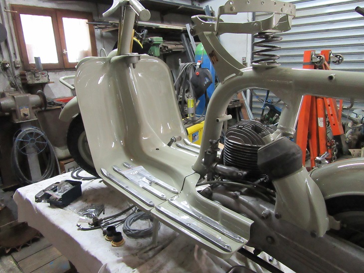

Détails du klaxon et porte bagage avant
Montage du phare après avoir reconstitué le faisceau électrique avec du fil neuf

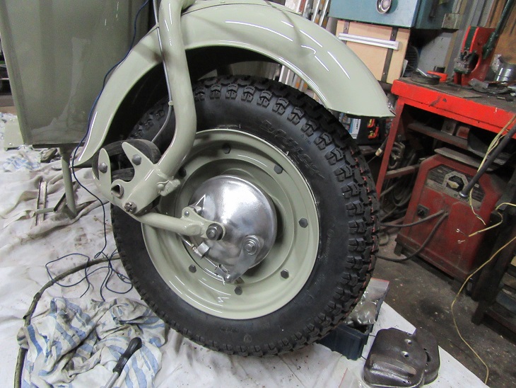

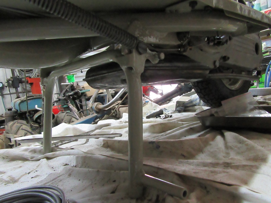

Oui merci, ça avance pas mal, voici le détail du pot d'échappement et de la béquille

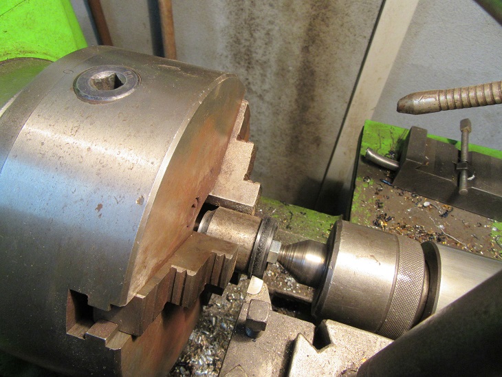

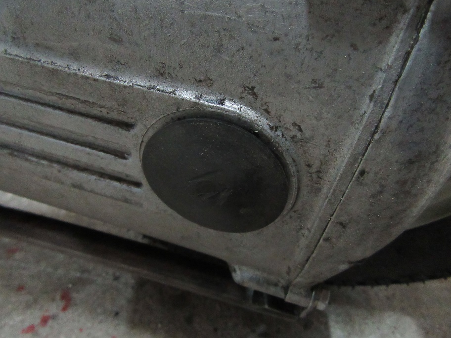

Comme je ne trouve pas le bouchon caoutchouc d'origine du carter de chaine, j'ai pris pour l'instant un bouchon d'évier que j'ai repris au tour car le bouchon d'évier est légèrement conique et il avait tendance à ce déboiter
Le voici en place, il évitera les impuretés de salir à la chaine
La suite prochainement
oui j ai vu cette astuce mais il l avais monté de l autre coté par l interieur :wink:
j en sais pas plus

Je reviens 2 secondes sur la selle, car j'avais vu que les Ets Chambrier possédaient des "tendeurs de selle" vendus par 5 pièces, je pense qu'ils peuvent convenir, longueur à vérifier
