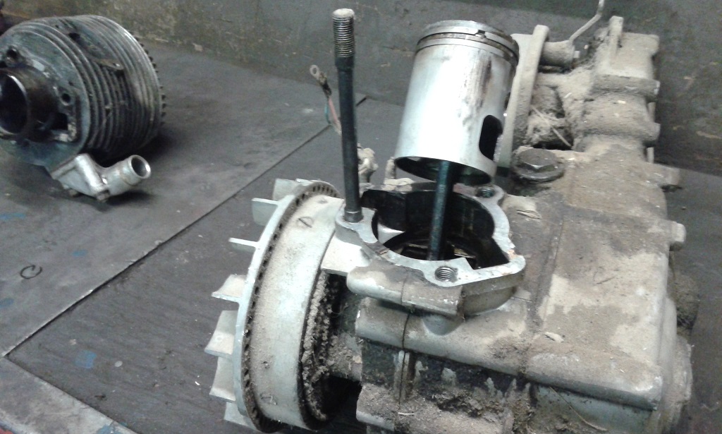

Un bruit de cognement lorsque je tournait le volant magnétique m'a incité au démontage de la culasse et du cylindre, voilà que les mauvaises surprises commencent, marques de serrages sur le piston et bague bronze du pied de bielle avec un gros jeu.

Pas de cale? C'est normal. Seul le modèle Montagne (désigné par M) était équipé d'une cale en dessous du cylindre. Voir à Pi-ces d'époque sur le site de "Macadam2 roues".

Non mon sb d origine a une cale comme plein d autre les fiches de macadam sont en 8a 2a etc etc
Se sont des modification apportée par motobecane
Évolution du produit comme les lra pour les mobylette les premiers moby avait une toute petite cale après modification ils on mis cale avec déflecteur

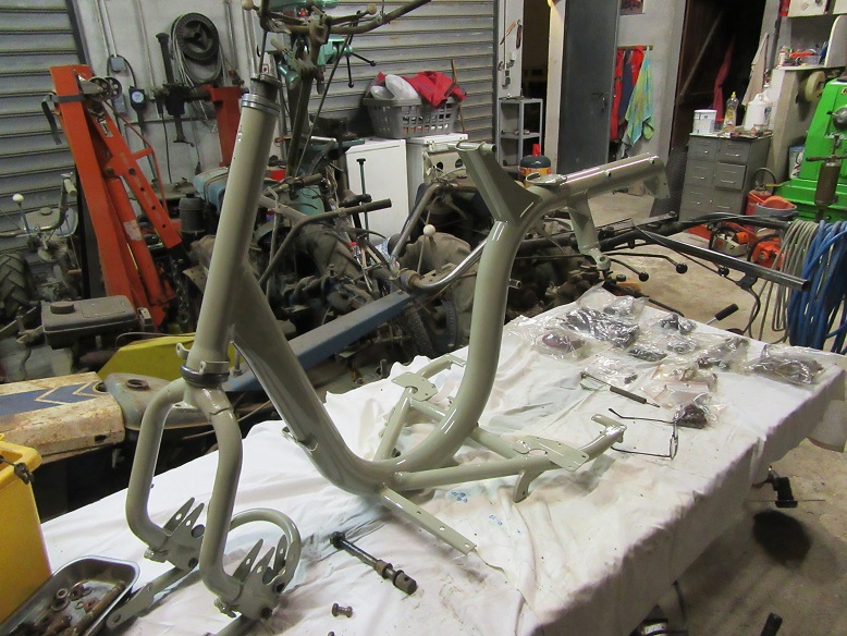

J'ai pu avoir le Moby démonté, apparemment il n'est pas complet mais y il a toutes les pièces dont j'ai besoin et d'autres que j'aurais en double au cas ou j'en aurais besoin
Voici le début du remontage

bravo jolie la peinture

Merci pour vos compliments, mais la peinture a été faite par un professionnel qui a essayé de ce rapprocher de la teinte d'origine.

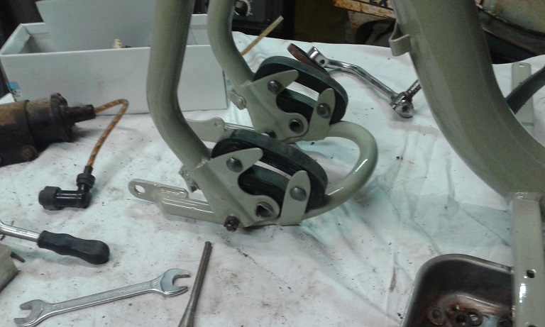

tu aurais du demonter les butée de fourche avant peinture car elle a l air fatiguée sur un coté
se n ai pas une critique

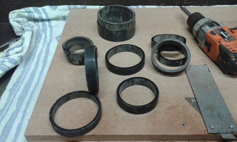

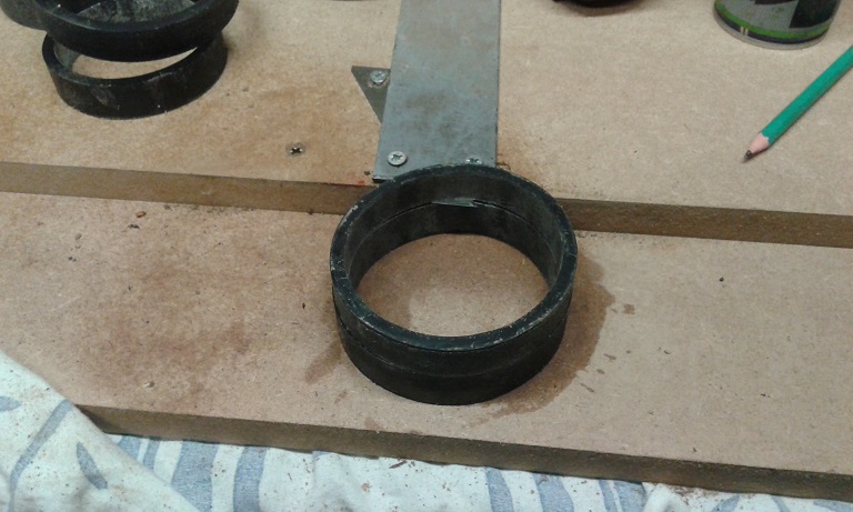

La restauration avance peu ces derniers jours, mais la suspension avant est fonctionnelle, un vendeur de remorque m'a fourni des anneaux qui semblent bien convenir, il n'y en avait 4 mais on ne peut en utiliser que 3, ils sont un peu plus épais que l'origine et 50 mm de largeur, c'est bon car les anneaux du Moby font que 19 mm de large, on peut donc en découper 2 dans un même anneau.
Voici le petit montage réalisé pour la découpe des anneaux, il faut lubrifier avec de la bombe silicone style tableau de bord de voiture ou du savon afin de faciliter le glissement, ATTENTION AUX DOIGTS ....

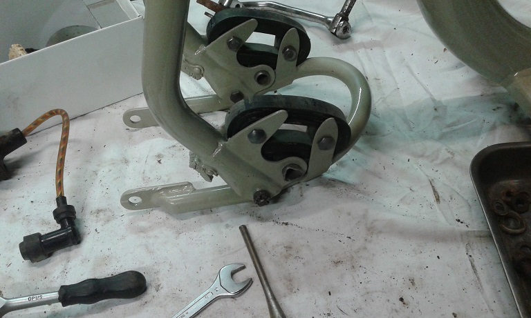

Les traces blanchâtres que l'on voit sur les anneaux sont certainement du a un produit de protection durant le stockage et n’éliminent facilement juste en les frottant avec le doigt
Récupération des entretoises métallique et des petits anneaux caoutchouc situées autour de celle-ci, voilà l'ensemble remonté, pour l'instant je n'ai pas touché au butées de fourche, ne sachant que mettre à la place Malheureusement sur le second scooter elles sont dans le même état.
