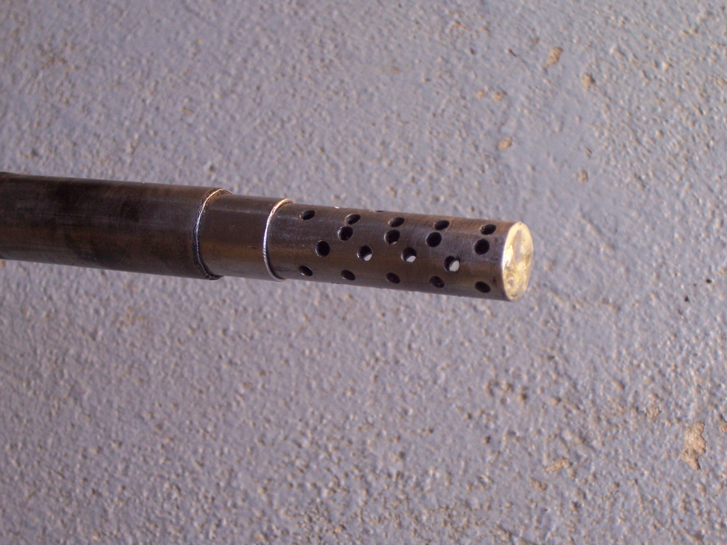

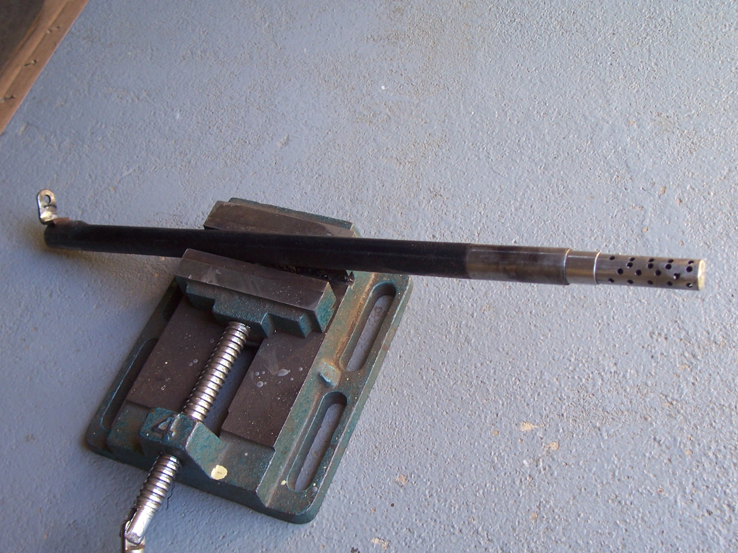

Voici ce que j'ai réalisé et testé de mon côté. Je n'ai pas fait de mesure acoustique (pas de sonomètre) et comme seule mon oreille a servi à évaluer, je ne peux pas généraliser. Il faudrait que quelqu'un d'autre, et sur un autre pot, fasse un test pour donner son avis.
Quelques remarques :
- le tube de sortie est ici celui d'un Moby Montagne
- le tube utilisé est de 14/16. Il est percé de 44 trous de diam 3,2mm sur une longueur de 50mm. Il est bouché en son extrémité côté pot.
- le diam. de 3,2mm pour les trous ne se doit qu'à la disponibilité du foret au moment du perçage. On pourrait très bien utiliser un foret de 3mm ; il faudrait 40 trous pour que l'aire totale percée soit voisine de l'aire de la section du tube de sortie (diam. 18mm).
- le tube fabriqué a été introduit en force et bloqué dans le tube de sortie, comme le montre la photo. Cela peut être provisoire, mais cela tient bien pour pouvoir être plus que provisoire.
- NOTE: le principe de l'échappement conçu pour un 2 temps ne doit pas être modifié (pas d'ajout de matériaux dans le pot de détente). Voir, pour information à "fr.wikipedia.org/wiki/Pot_de_détente" une animation intéressante (et parlante) du cycle de fonctionnement, avec l'accent sur les ondes de pression et de dépression.
