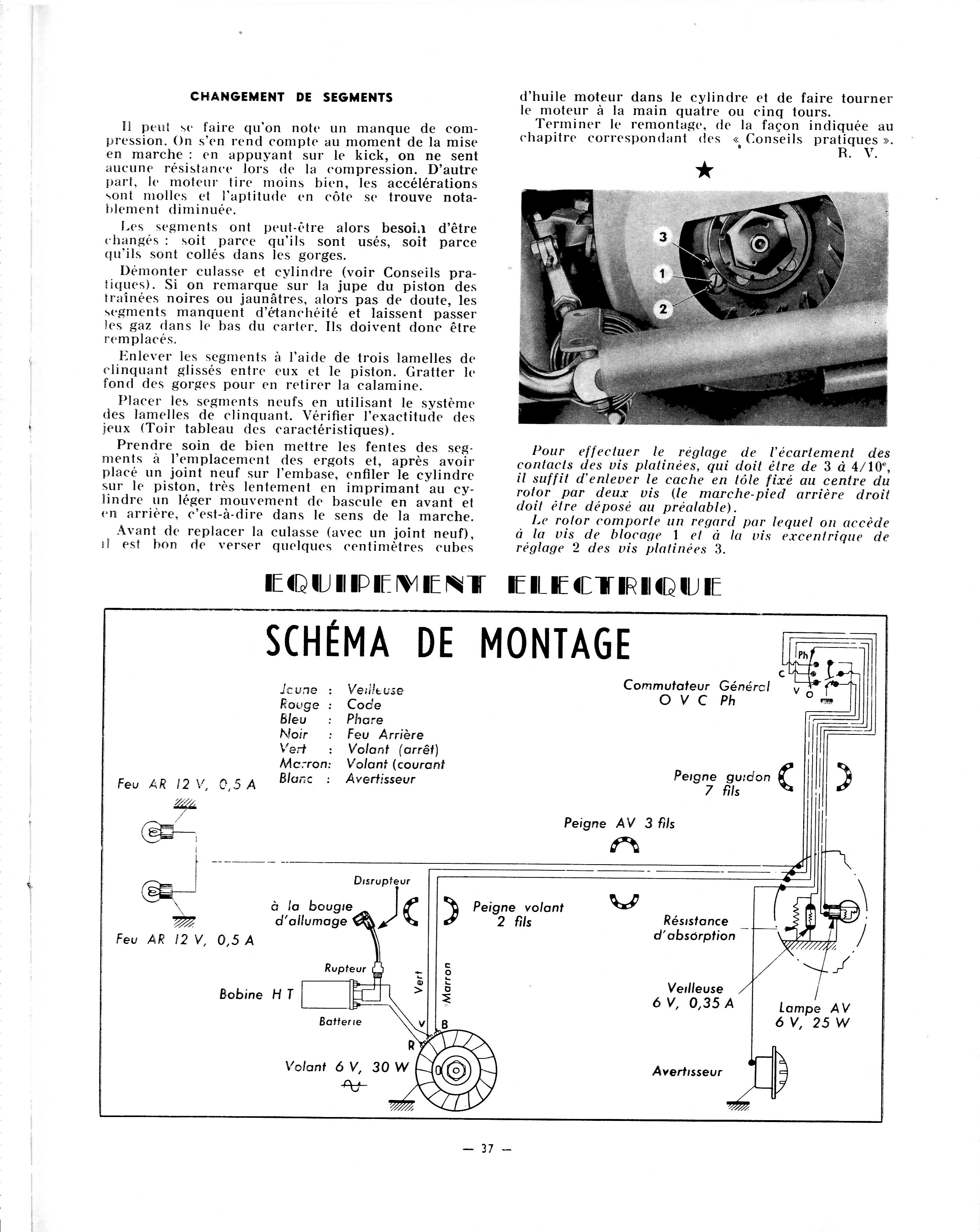

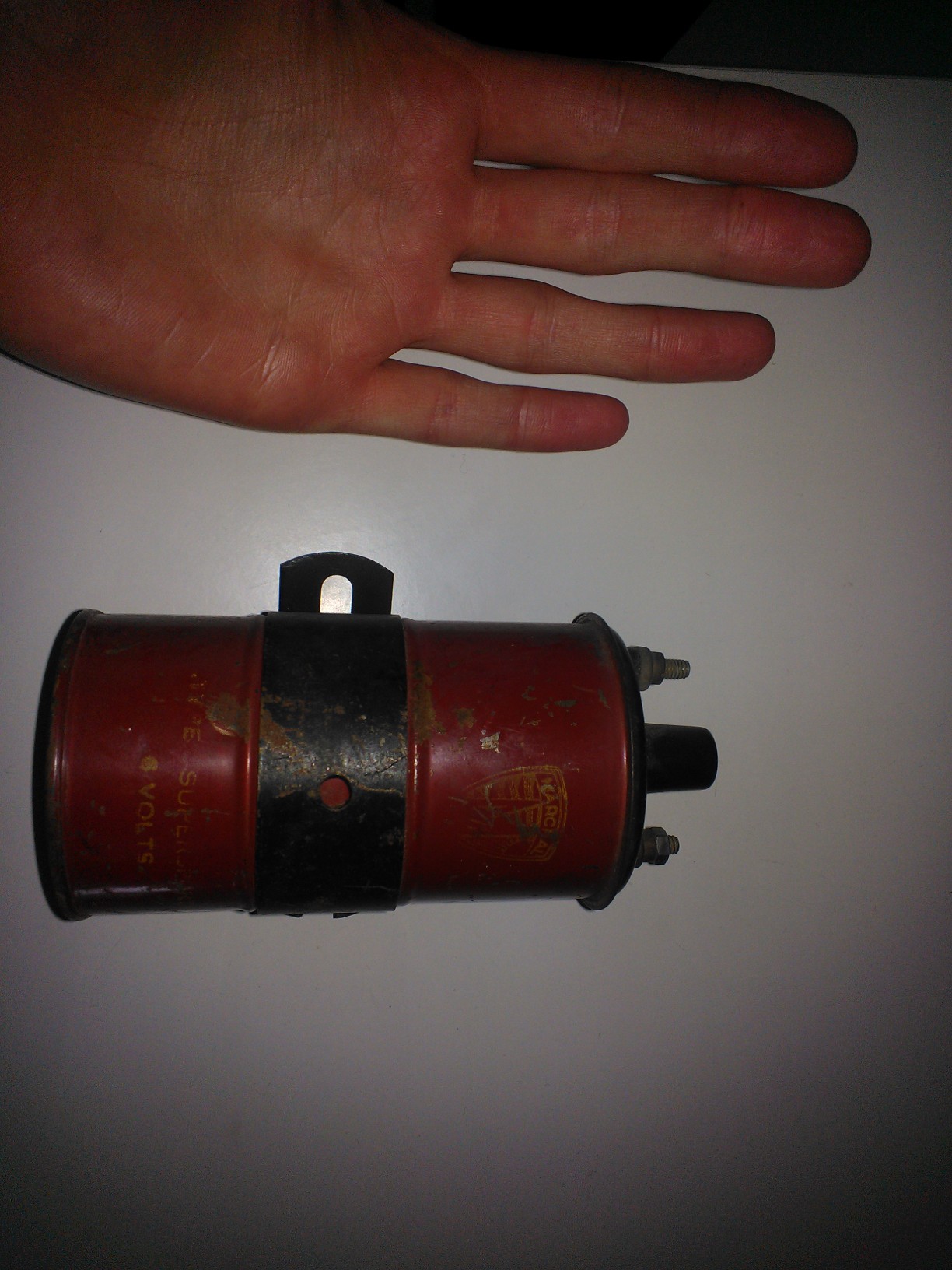

Voici la bobine que je viens de recevoir "Marchal 6 Volts".
Je comprend toujours le cablage jusqu'a la bougie avec le disrupteur. Pourriez vous me confirmer que l'anti-parasite vient se positionner sur la protubèrance en haut entre les 2 vis? Savez vous quel type de cable faut-il?
merci bien car là je nage totalement :(

Voici le câblage:

pour le fil j'ai mis un fil de bougie récupéré à la casse plus un antiparasite lambda
Reco
Messages : 69
Inscription : 17 avr. 2013 16:33
Localisation : 47 Lot et Garonne
Re: Bobine HT
Message par Reco »
l'antiparasite je l'ais sorti, il ne sert a rien, maintenant on ne brouille plus les signaux TV :mrgreen: :mrgreen: :mrgreen:
Re: Bobine HT
Sur le moby la partie blanche qui ressemble a un Antiparasite est un disrupteur, son but est d'augmenter la puissance de l'étincelle, l'absence d'antiparasite va perturber la réception TNT chez tes Voisins ! :cry:

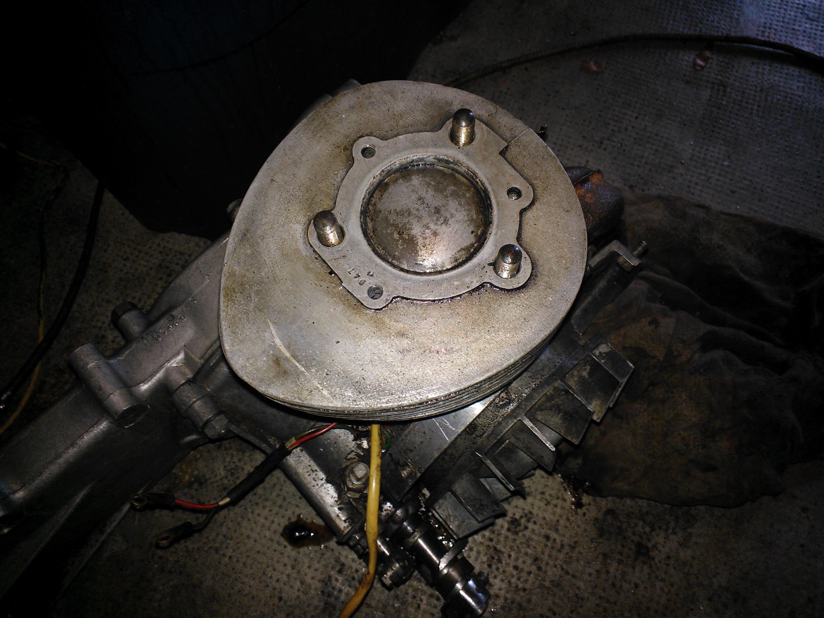

Hier soir, j'ai eu la surprise de retrouver mon moteur bloqué lorsque j'ai voulu tester l'elec après connection de la bobine HT avec vos chers conseils.
Il y a 3 mois quand j'ai recupéré le moby, le moteur avait de la compression et aujourd'hui impossible de bouger le kick ou volant (mystère!!). J'en suis ravi!
Après reflexion, j'ai décidé d'ouvrir le haut de culasse pour constater que mon piston était complètement bloqué en position haute. Après 30min, j'ai reussi a le faire descendre de quelques centimètres...je ne sais toujours pas ce qu'il s'est passé ni comment faire. :( :( :(
j'ai mis du WD40 puis je laisse de l'huile de synthèse sur le dessus du piston pour l'instant.

Si ce n'est que dû au manque de mouvement , le WD40 et l'huile ( ou du fioul ) sont des bonnes solutions
