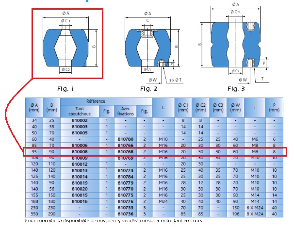

Des pièces neuves existent. Il s'agit de l'EVIDGOM de chez PAULSTRA et plus particulièrement du support caoutchouc SE116.
Les mesures prises sur la suspension arrière de mon Moby correspondent à la référence 810008 (voir tableau ci-dessous). Le hic, c'est que je n'ai pas trouvé de revendeur proposant ce produit avec des frais de port ou des délais raisonnables.
