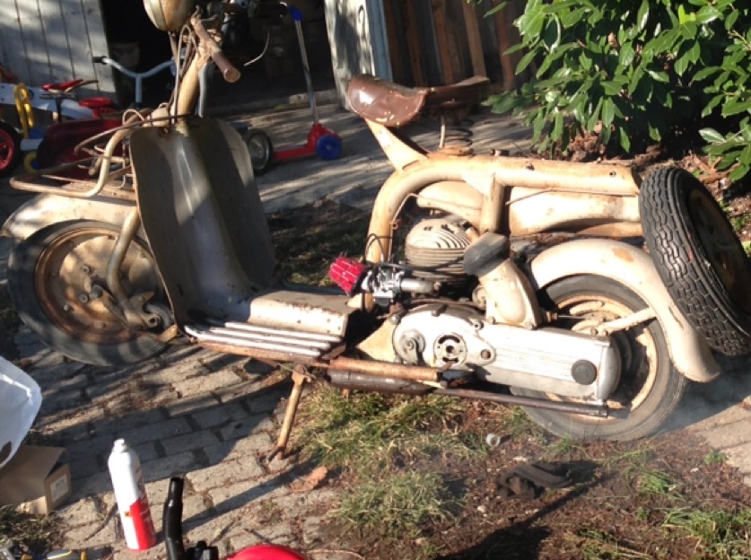

Madame m'ayant enfin laisser du temps pour moi cet après midi j'ai enfin pût poser le nouveau carbu
et.. Enfin mon scoot pétarade !!!!
Sauf que je n'arrive pas à le fixer parfaitement sur la pipe. J'ai beau serrer comme un âne il y a du jeu.
Vous auriez une astuce ???
Photos à venir

C'est exactement ça ! Mais où trouver cette dite bague. Je me disais que je devais pouvoir bricoler un truc avec de l'alu mais j'ai peur du résultat et de sa fiabilité ...
- image.jpg (211.04 Kio) Consulté 24854 fois

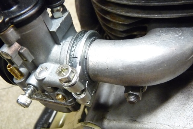

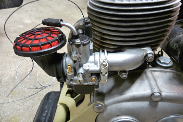

de mon coté, j'avais 2 pipes d'admission avec des diamètres différents. En retirant le manchon plastique du carbu, il rentre parfaitement dans la pipe ayant le diamètre le plus important. Par contre il faut bien serrer le carbu sur la pipe.
Il doit donc exister 2 diamètres de pipe pour les moby. Cela évite de faire tourner une bague, à condition de retrouver une pipe du bon diamètre.
Je prends des photos ce week-end ce week-end avec les dimensions.
wakeforlife
- Messages : 13
- Inscription : 07 sept. 2010 21:47
Re: Remplacement Gurtner par Dellorto PHBG
Suite à vérification aujourd'hui, j'ai 2 diamètres de pipe : 25mm et 23mm. Celle que j'ai utilisée est la 25mm et j'ai monté directement le carbu dessus (sans son manchon plastique), ensuite un bon serrage et ça tient bien.
Aujourd'hui, montage du carbu, par rapport au Gurtner c'est un petit bonheur de le régler. Reste plus qu'à finaliser les réglages notamment au niveau des gicleurs mais toutes les pièces sont disponibles.

- P1040478.jpg (81.83 Kio) Consulté 24825 fois
- P1040476.jpg (89.62 Kio) Consulté 24825 fois

Tres joli montage !!! ça c'est de la mecanique
J'en ais l'eau à la bouche tellement c'est bien fait.
