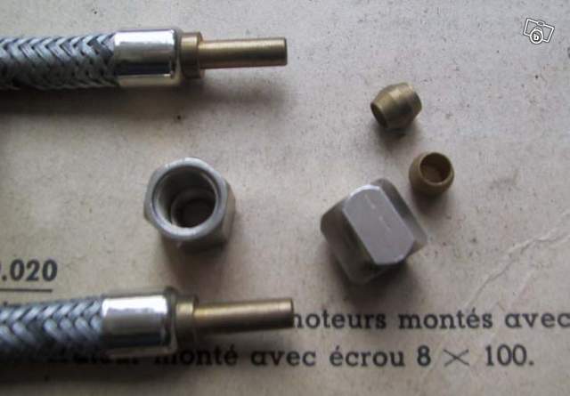

je récupère un carbu, avec l entrée d essence en bas. et me demande comment brancher ma durite d essence ?

La durite d'origine renforcé par une tresse se visse sur l'embout en bas de cuve.
Si tu souhaites mettre une durite classique, il te faut récupérer une durite d'origine et récuperer les extrêmités, que tu emboiteras sur durite plastique.

hum hum, certainement pas facile de trouver une durite d origine, et en bon etat !
va falloir que je trouve une bidouille, pour au moins tester ca carbu

Allez acheter un Mètre de durite plastique "adéquate" dans un magasin pour scooters (50cm suffisent). Pour le reste, vous pouvez "tout" trouver en récupération auprès d'un plombier de votre connaissance [attention au bon choix des pas de vis des embouts car le matériau (Zamac) du carburateur est fragile]. De toutes façons, compte-tenu du vieillissement des matières plastiques (ici la durite contenue dans la gaine tressée), il vaut mieux partir sur une durite plastique "neuve", donc reconstituer l'ensemble à partir des différents éléments (collier Serflex pour serrer gaine+durite+embout).
