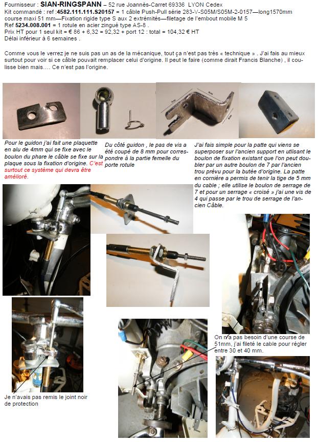

Une petite fiche de mon montage du câble Sian.
