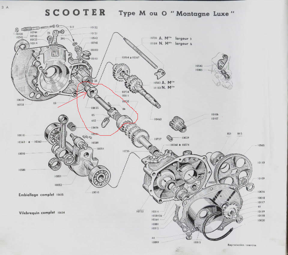

Re: ca cliquette au kick !
Tu as normalement une clavette monté sur ressort avec une cloche dentelée.
Le kick en position repos ne doit pas entrainer la cloche.
Ci joint une vue:
Attention à la position de la pièce marquée d'une flèche rouge!
- moteur.jpg (107.96 Kio) Consulté 17687 fois
je ne vois pas bien comment demonter tout ca, bien que je possede la doc technique
pourquoi faire particulierement a cette piece entouree de rouge ?
une petite derniere question, histoire de comprendre avant d ouvrir la boite, ca memballe pas
est ce normal que lorsque je tourne la grande couronne '10565, que le kick tourne aussi ?

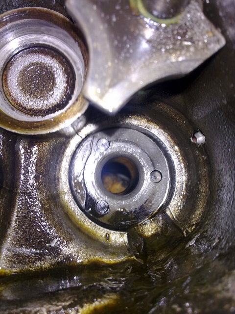

voila une photo de la bague,et surtout sa position sur le moteur qui me sert de "labo de recherche"
enfin, vu comme c est fixe, je doute qu elle soit sorti toute seule de son logement, et se placer a un autre cran
n ecoutant que mon courage, ou mon inconscience, j ai ouvert la boite du moteur (le vrai !) et la, la fameuse bague esr mobile, meme si elle ne peut sortir de son logement. il y a effectivement positions, dois je la placer en haut a gauche, comme sur le dessin, et comme sur l autre moteur ?
- 09052011253.jpg (92.81 Kio) Consulté 17674 fois
