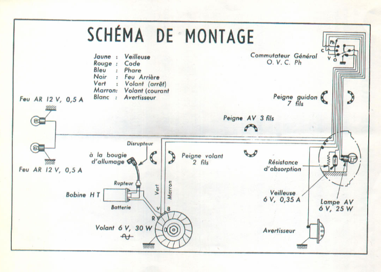

Y’a t’il autre chose à brancher ? Cosse verte à relier aussi sur la bobine externe au même endroit que la cosse verte ?

Voici le schéma de câblage:
Il y a le fil vert qui correspond au rupteur, indispensable pour avoir une étincelle!

- Capture.PNG (419.17 Kio) Consulté 8009 fois
