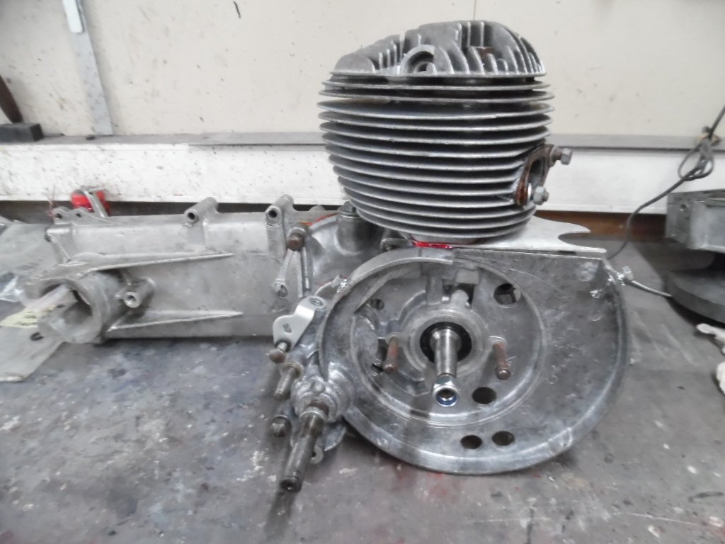

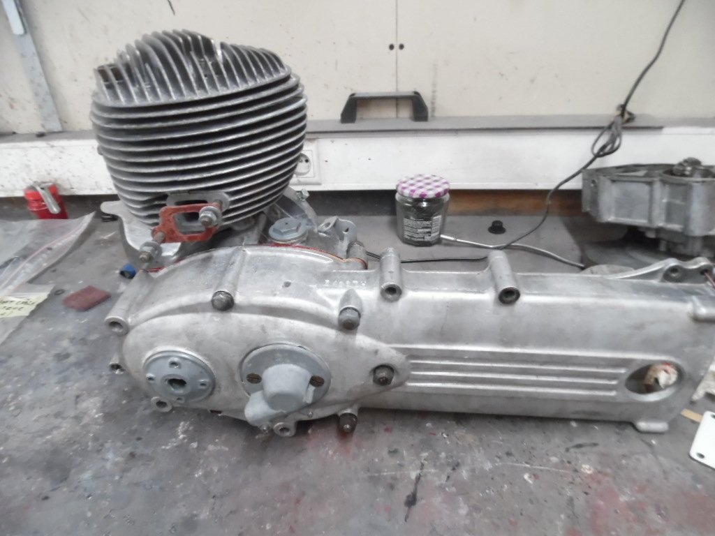

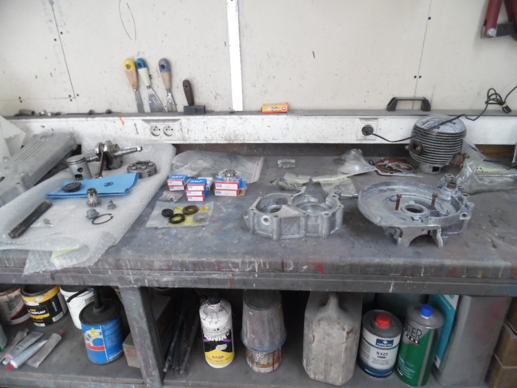

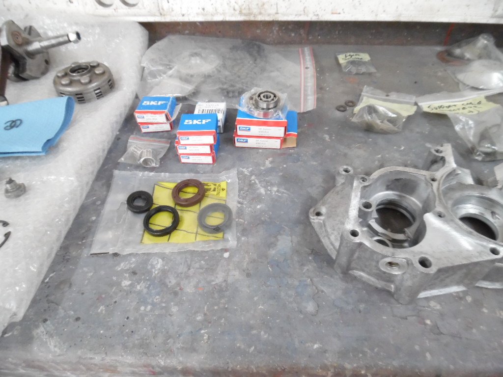

Le projet avance bien,grace a olivier rencontré sur ce forum,son expérience et sa connaissance des moby m'ont été d'une grande et précieuse aide pour le remontage du moteur.
Qu'il en soit ici remercié des milliers de fois!!

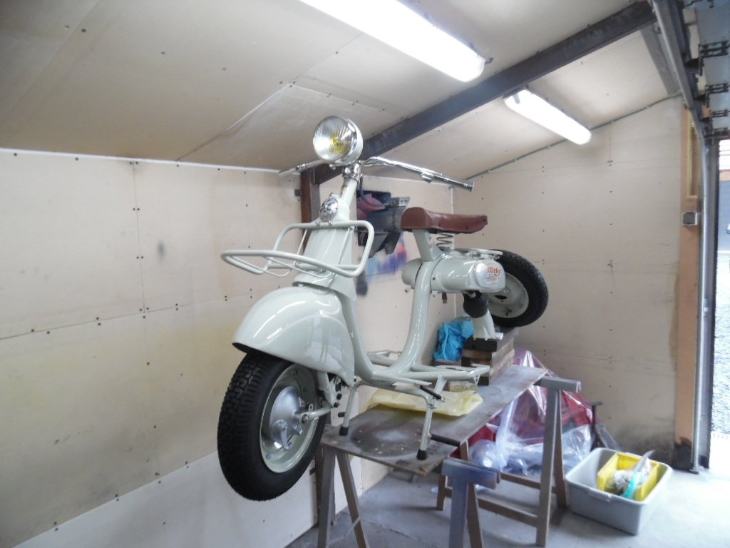

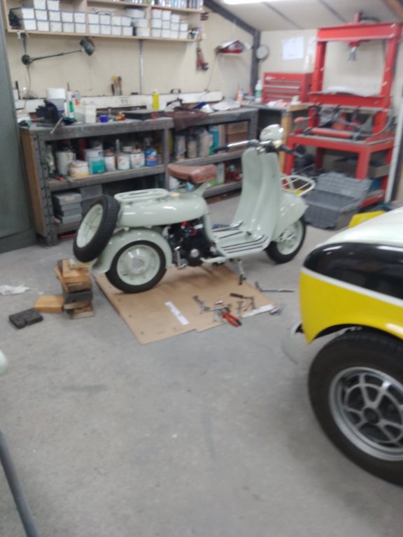

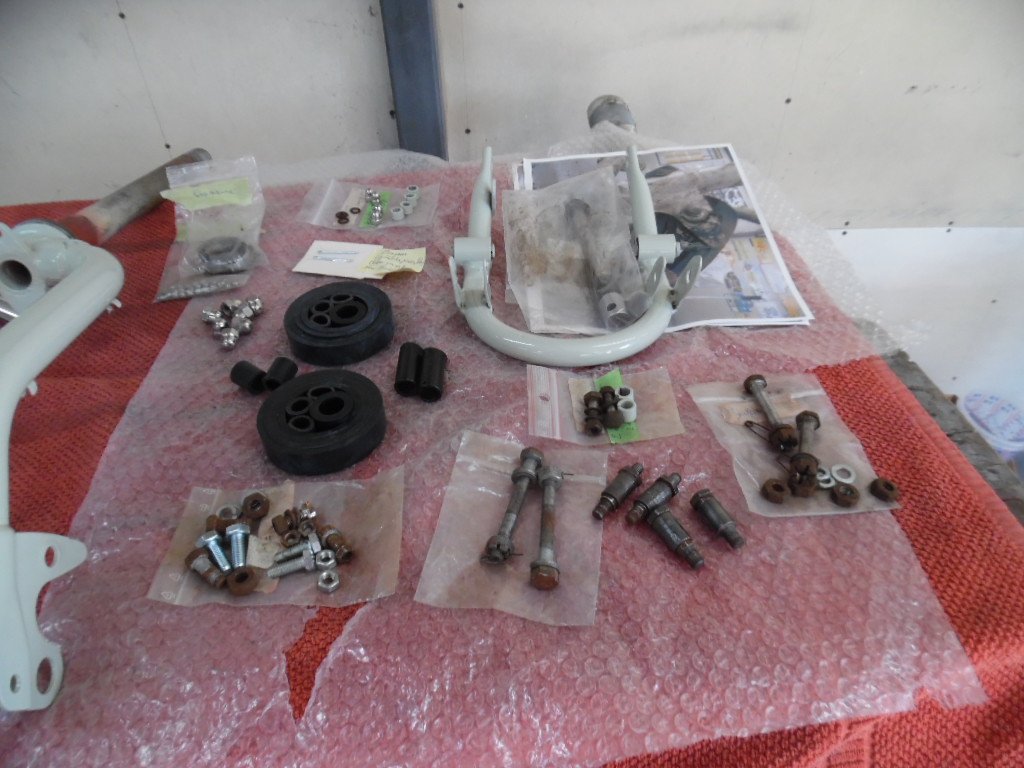

Quelques photos....

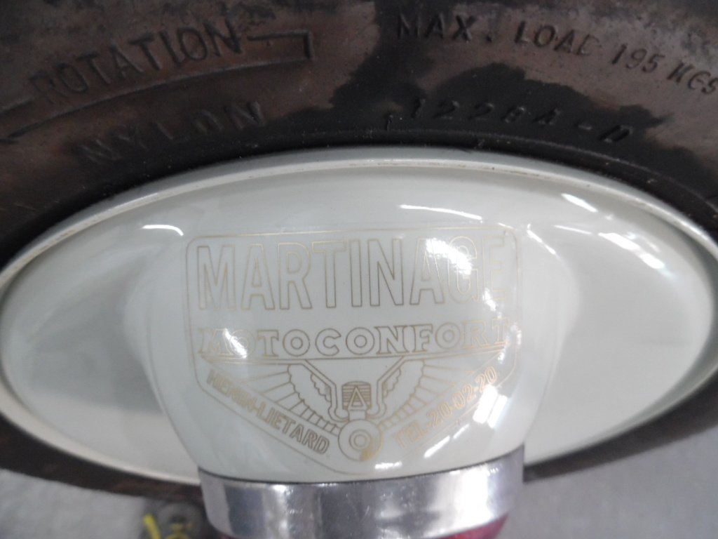

Re: restauration moby sv 57
Très propre ta restauration :wink:

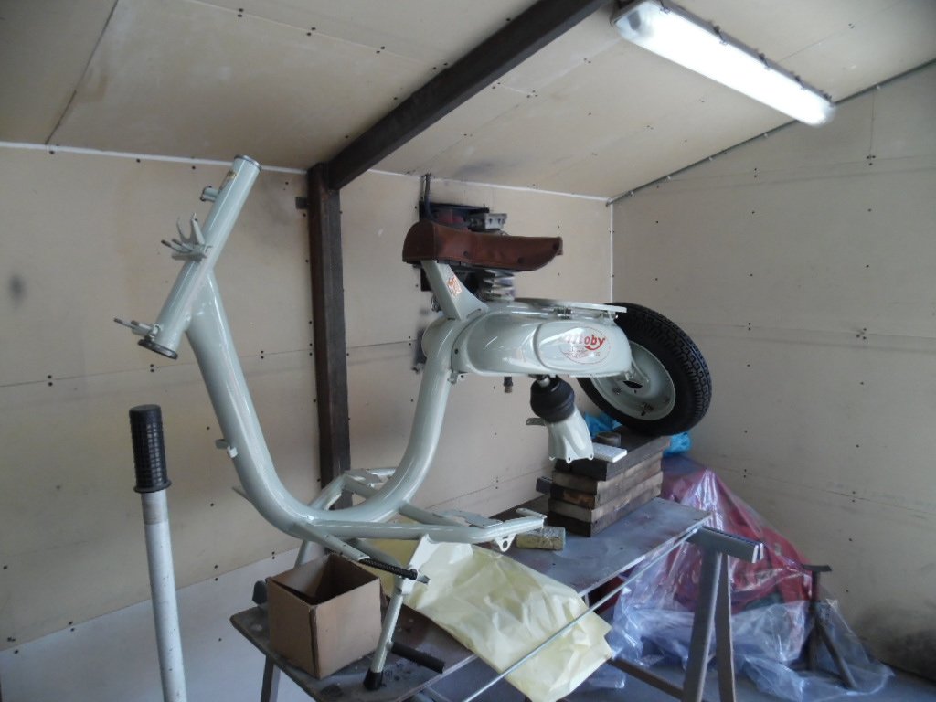

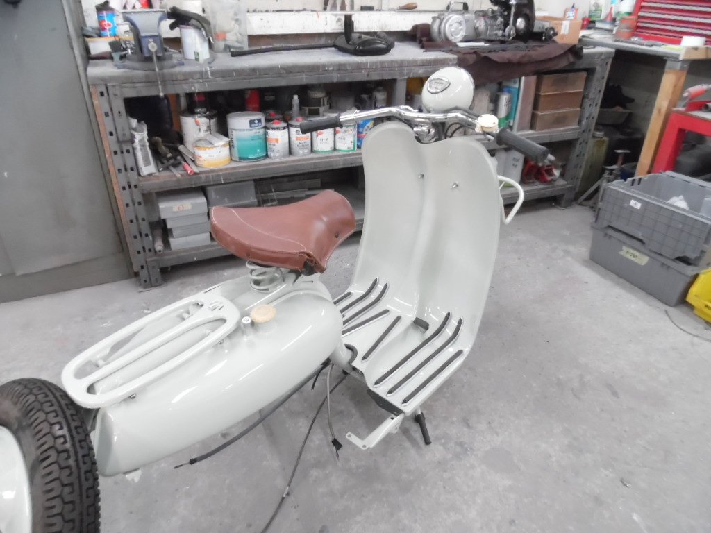

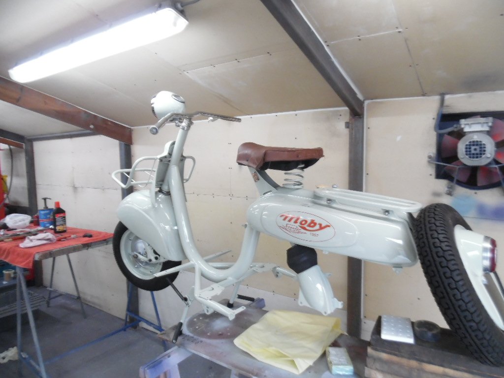

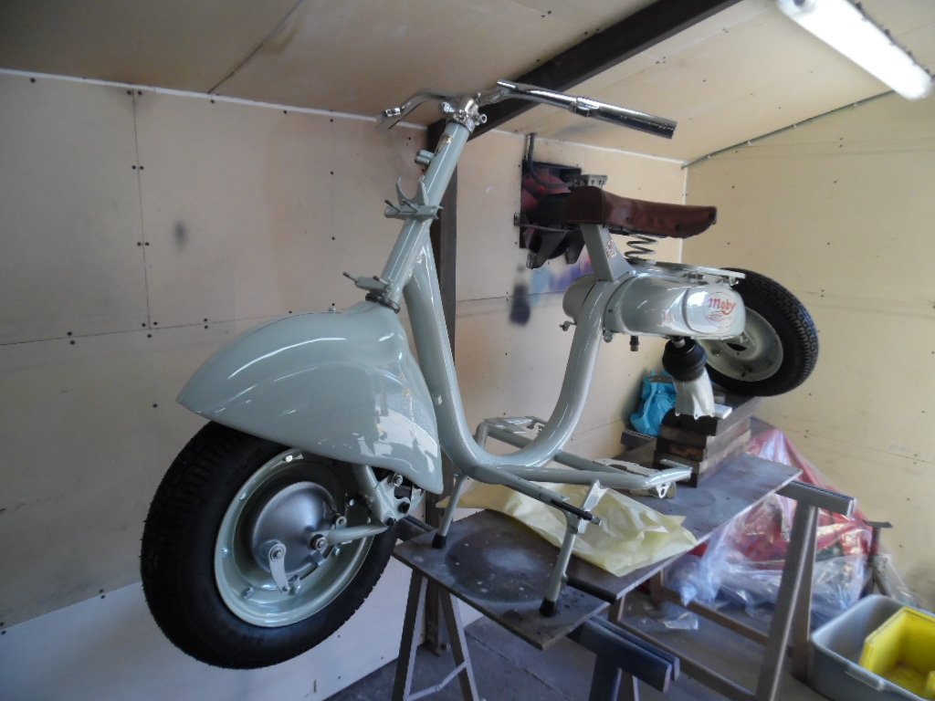

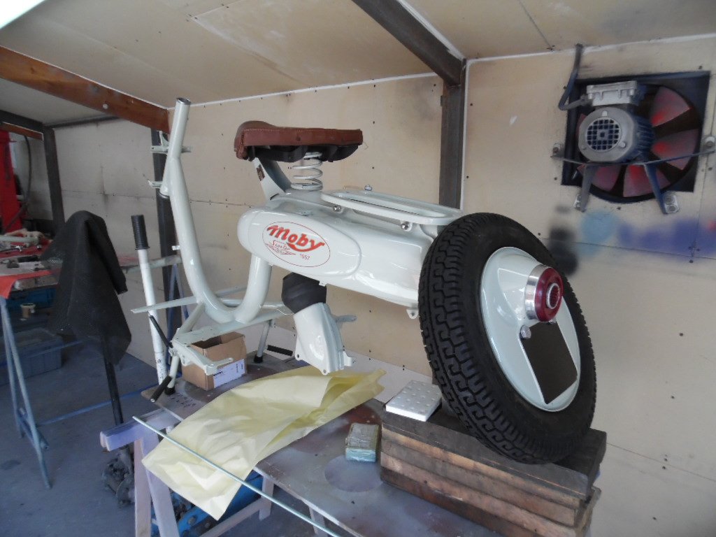

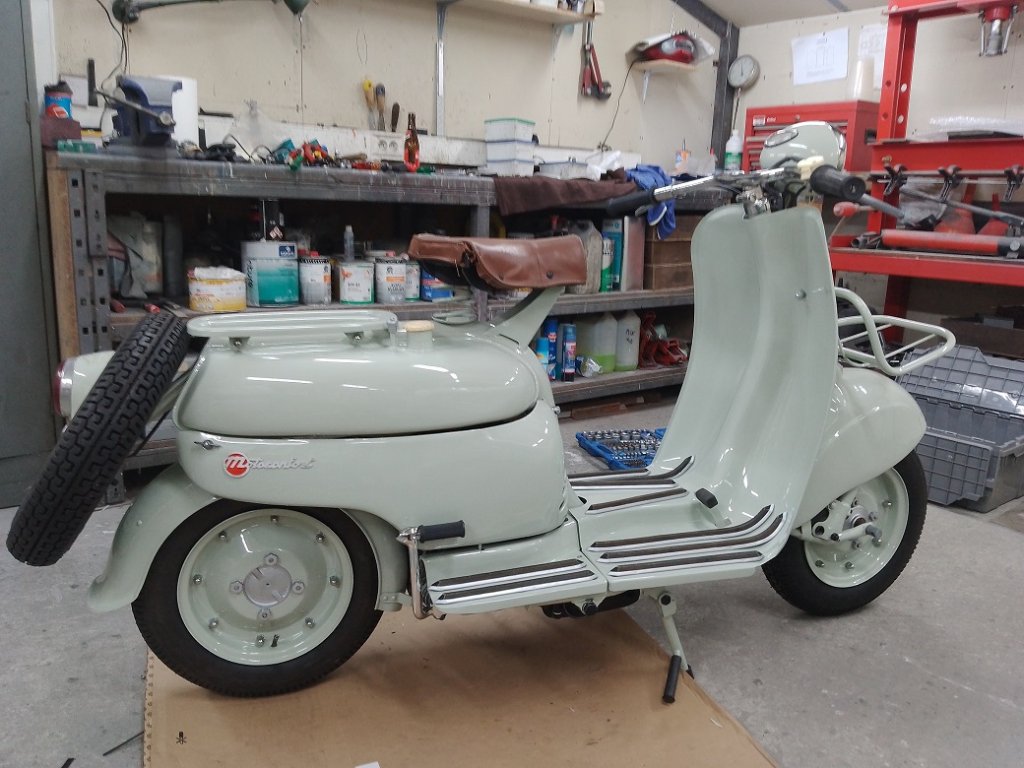

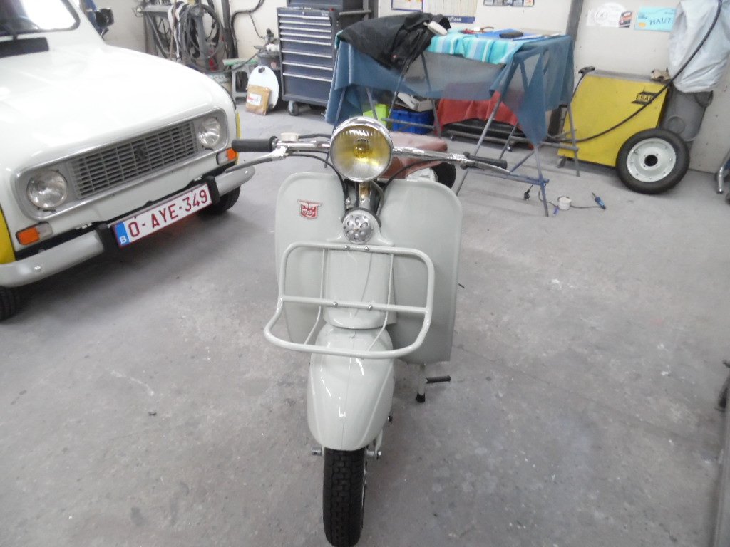

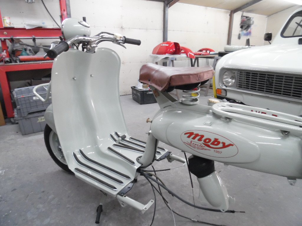

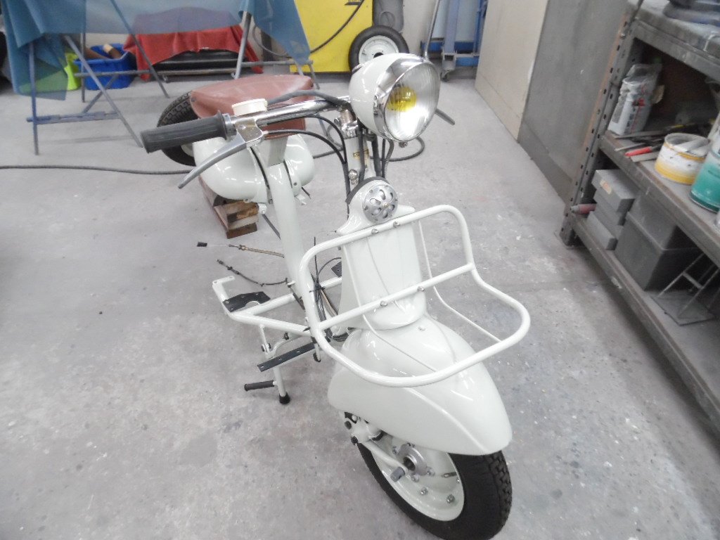

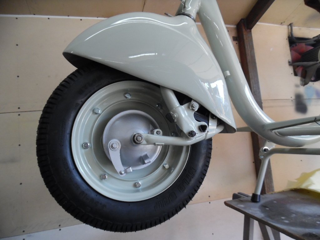

la partie cycle est terminée,j'attends le nouveau couvre selle.
