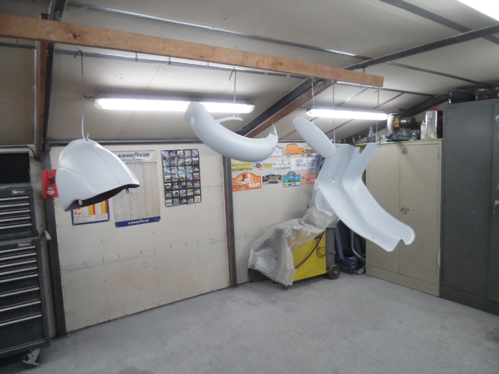

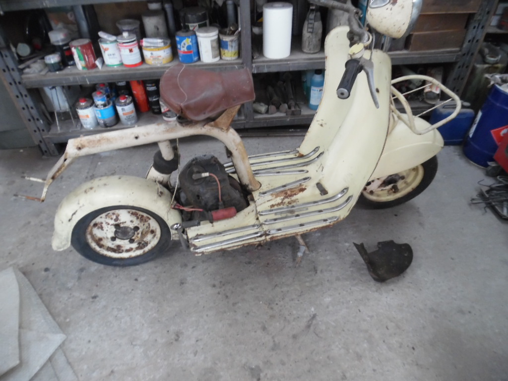

je débute doucement la restauration de mon moby.

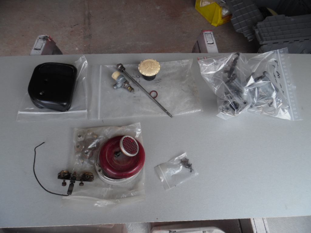

Après l'avoir ré-assemblé pour l'examiner,je redémonte! Les pièces et la boulonnerie sont classées et étiquetées. Les pièces carrosserie sont sablées et traitées dans l'attente de la préparation. Voici quelques photos

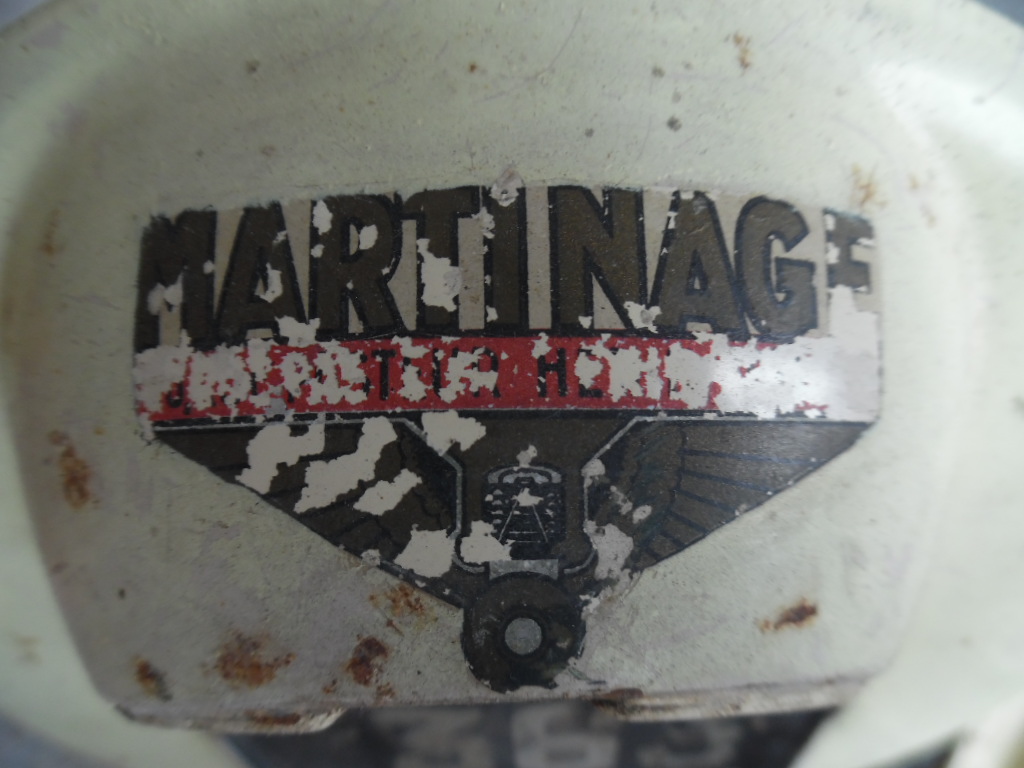

quelqu'un a des infos sur le revendeur?

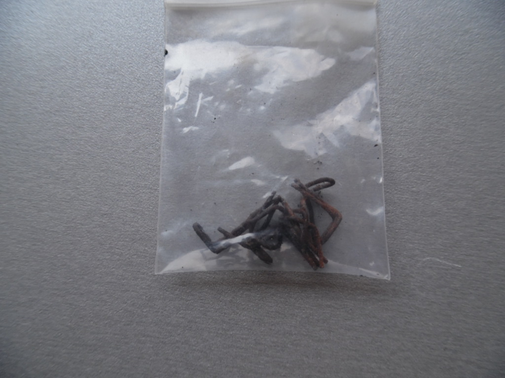

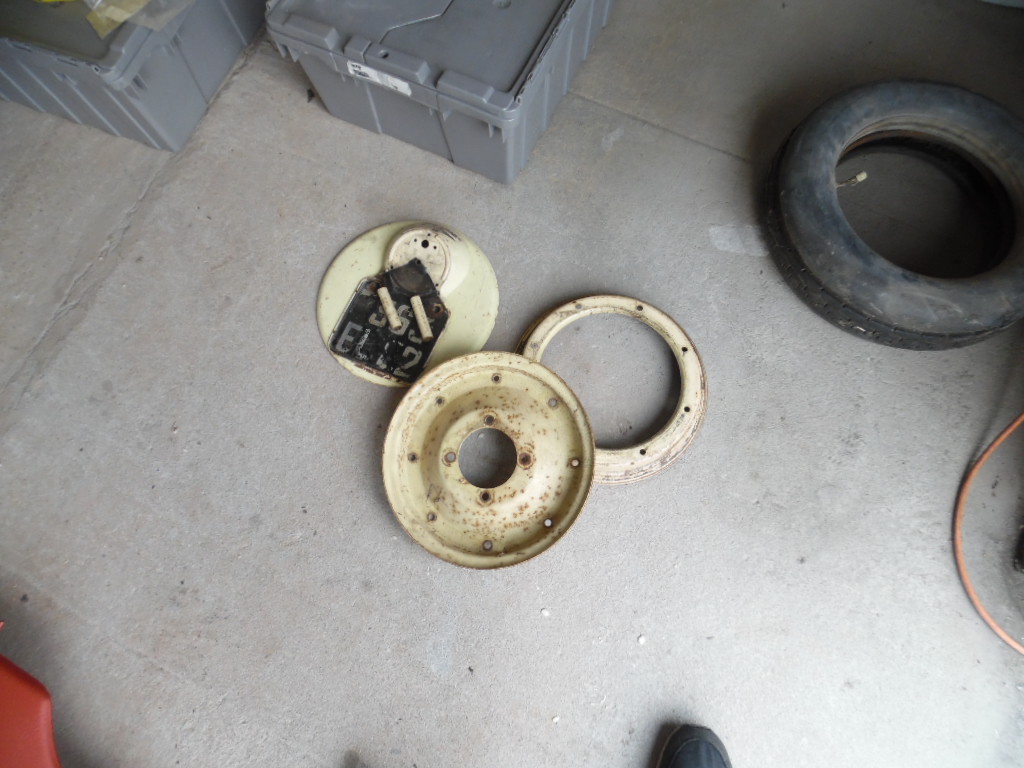

ainsi que sur ces petites agrafes disposées sur le pourtour de la plaque de police
Re: restauration moby sv 57
revendeurs
macadam mais c est cher très cher sinon bon coin etc etc
les agrafes tenaient un entourage alu je crois tu l as encore?
je parlais du sticker du revendeur se trouvant sur mon moby :P
je n'ai pas d'entourage autour de l'immatriculation

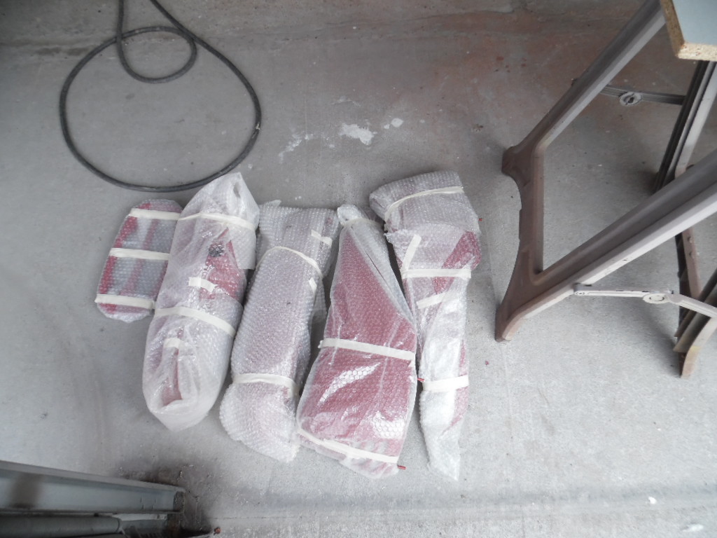

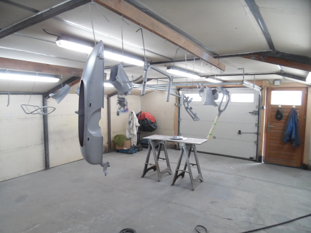

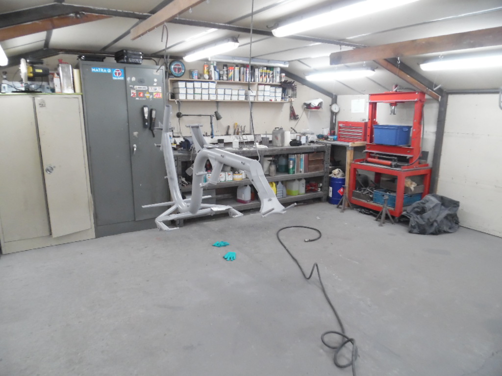

la partie cycle est terminée pour le moment,tout est emballé dans l'attente....le moteur sera pour plus tard

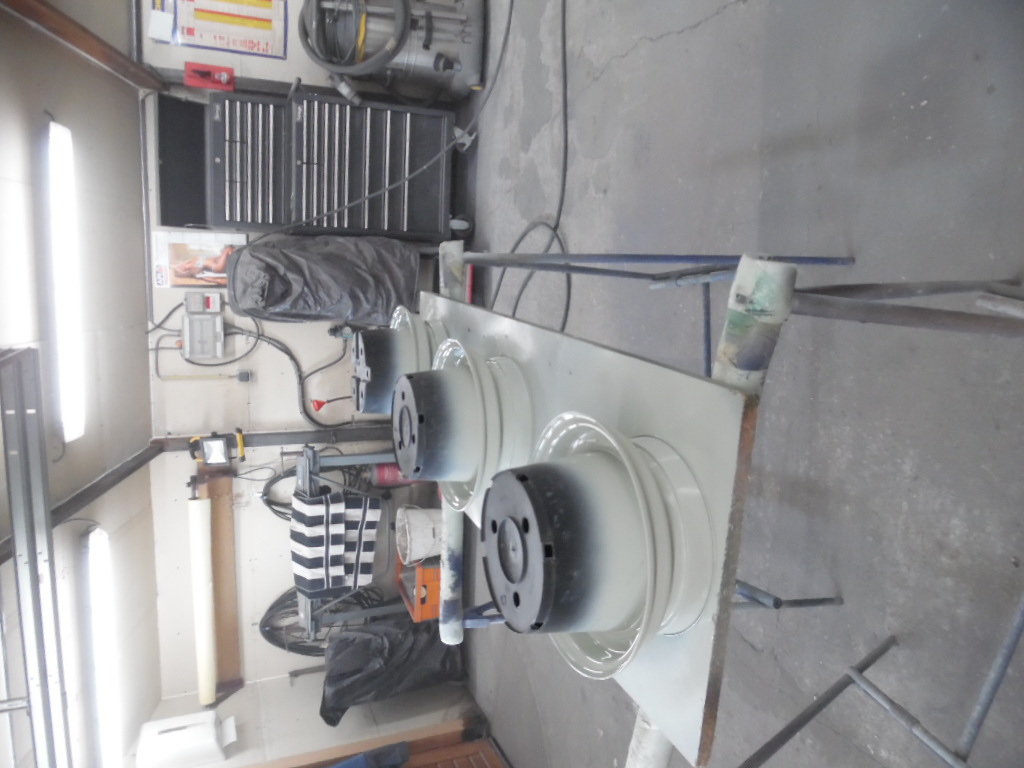

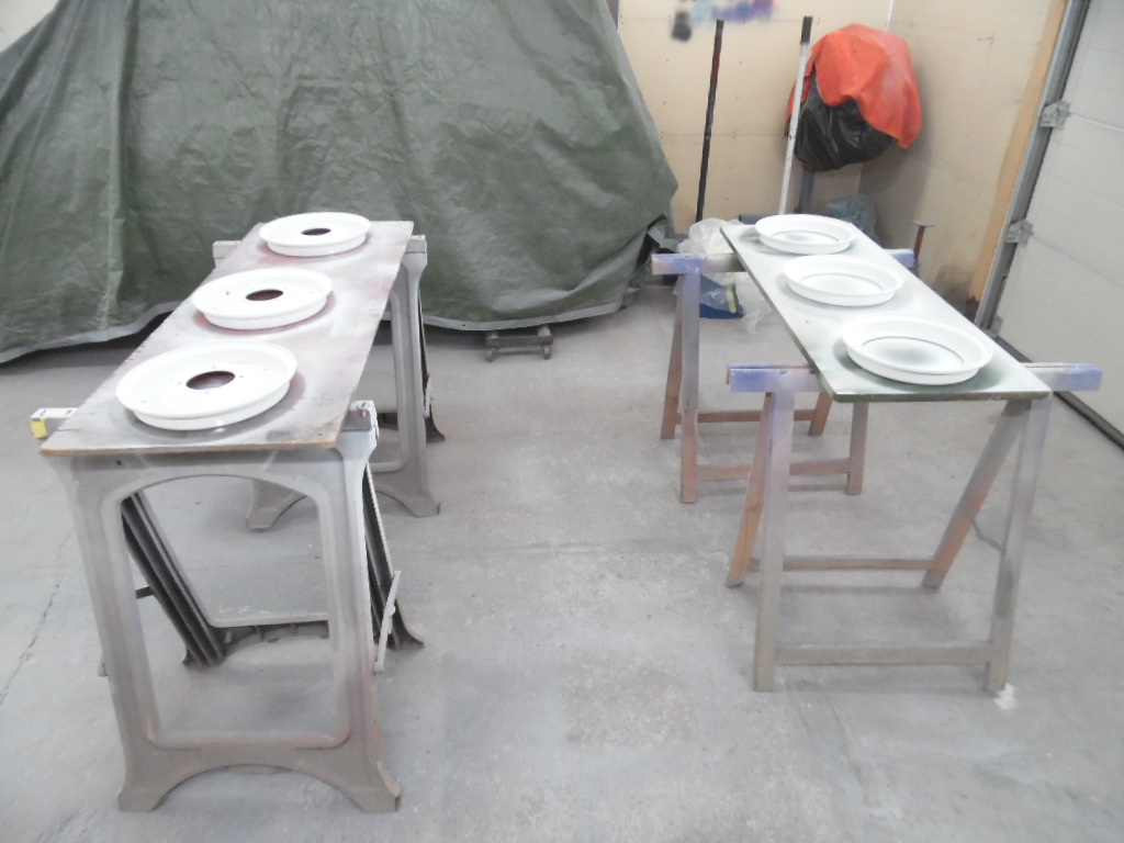

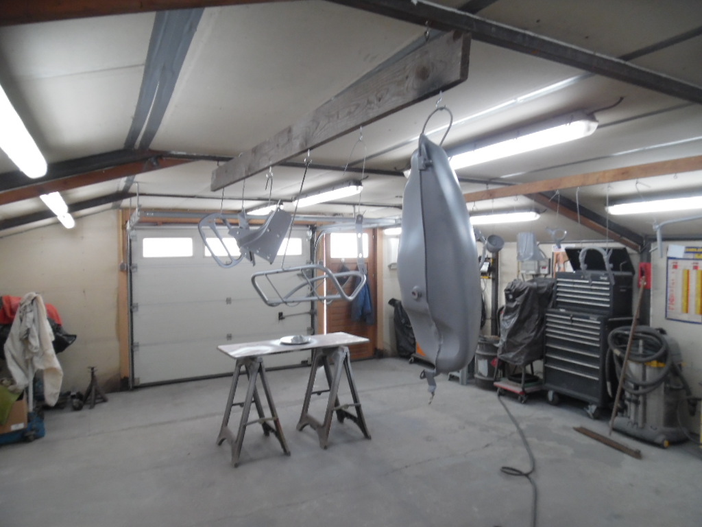

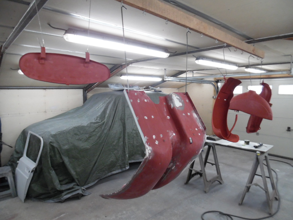

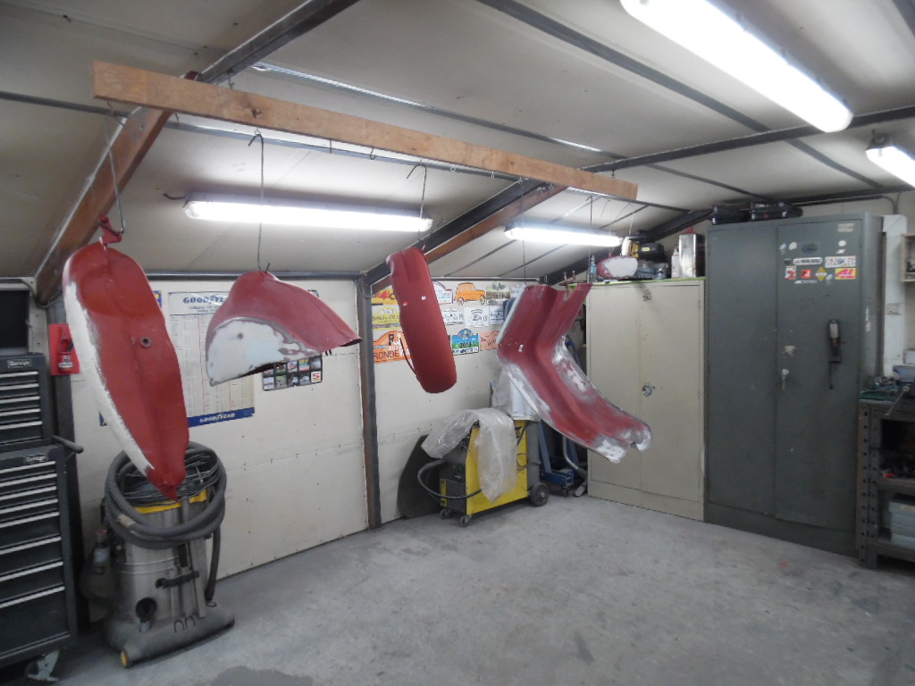

Le projet est toujours en cours même si c'a n'avance pas très vite!! J'ai ressorti les pièces de leur emballage pour en faire la prépa d'avant peinture.Un peu de débosselage,mastic et primer.Les grosses pièces sont faites,place aux petites.J'en ai profité pour faire un traitement resine du réservoir.

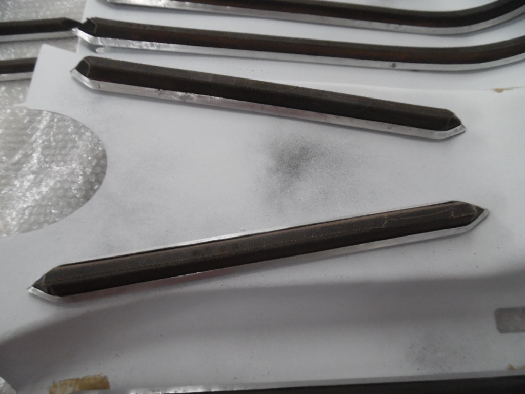

encore de petites choses sur lesquelles j'étais occupé depuis plusieurs jours

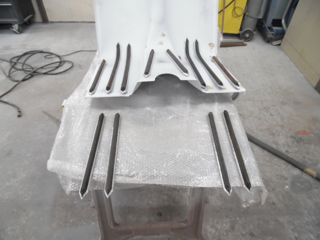

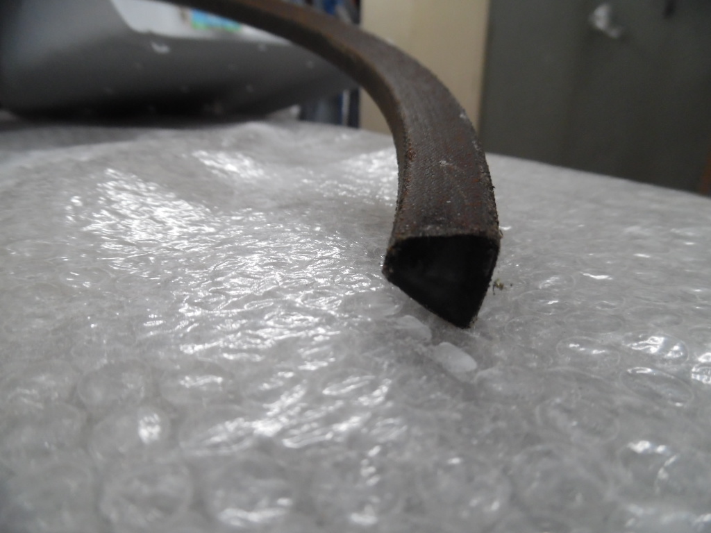

les baguettes de plancher étaient en très mauvais état, alu tordu et caoutchouc irrécupérable
je me suis dis qu'avec une courroie trapézoïdale ça pourrais le faire et je trouve le résultat pas trop mal
oui effectivement le rendu est plutôt bien
bravo :wink:

pour le sticker du revendeur (photo un peu plus haut),il s'agit de Roger Martinage, rue Pasteur a Henin Beaumont 62

C'est vraiment un beau travail. J'avais également garni les baguettes de tablier de mon Moby par de la courroie trapézoïdale, mais pour faciliter le montage et le démontage des repose-pieds, sans avoir à déposer les 4 baguettes de marche-pied ou retirer les morceaux de courroie, j'avais été amené à placer sur chaque baguette de marche-pied, une coquille alu en embout (pièce n°10683). Voir la photo dans la rubrique "Vos photos", sous le titre "Moby bi-ton gris/bleu roi" [mon message du 15/06/2011].

Effectivement, j'ai dû me tromper dans les dates. Excuses-moi. Dans la rubrique "Vos photos" le sujet (ouvert le 07/12/2011) apparait à la date de la dernière réponse, soit le 14 Nov. 2013, réponse qui était celle de GIROUDON. Si je me souviens bien, j'avais utilisé une ancienne courroie de machine agricole dont la mise en place n'avait pas été facile (un message de 2011, quelque part sur le Forum - mais je ne sais plus où- doit en parler). Bon week-end.

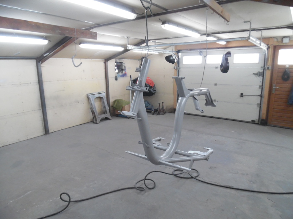

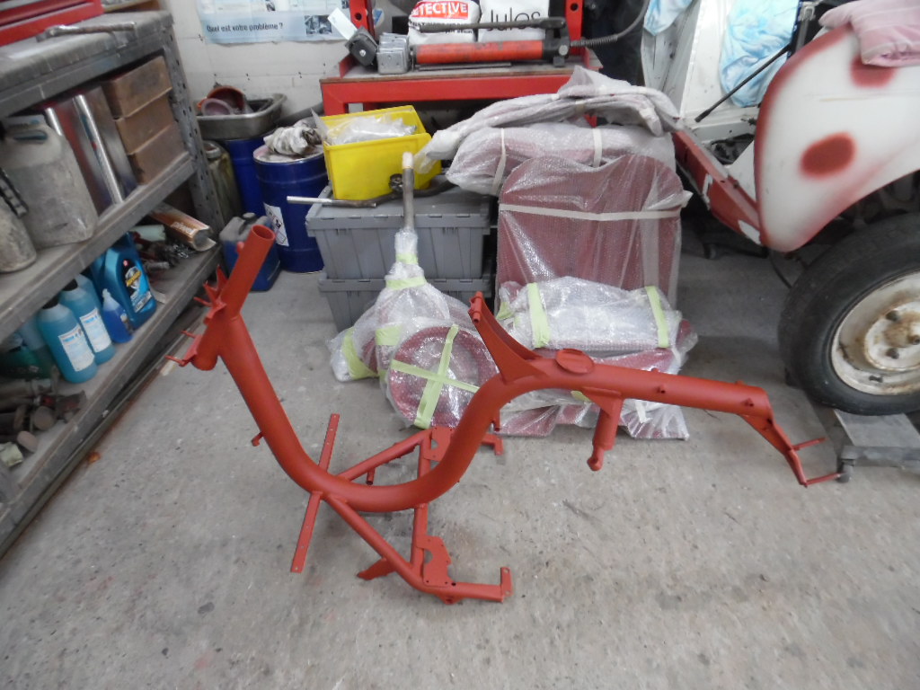

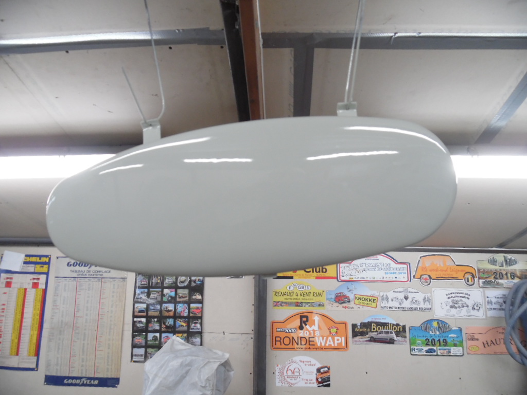

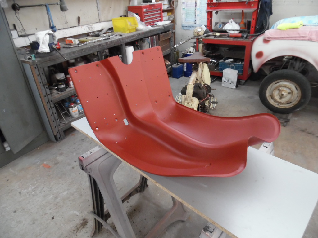

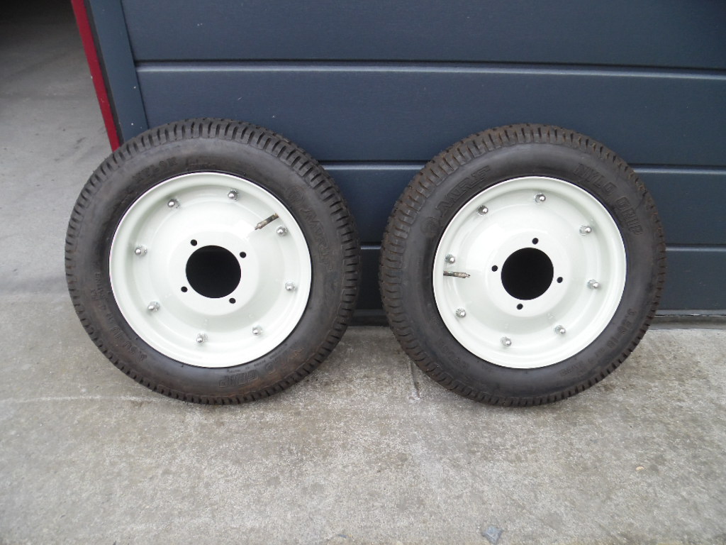

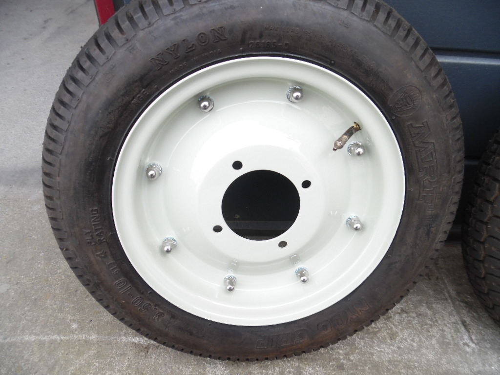

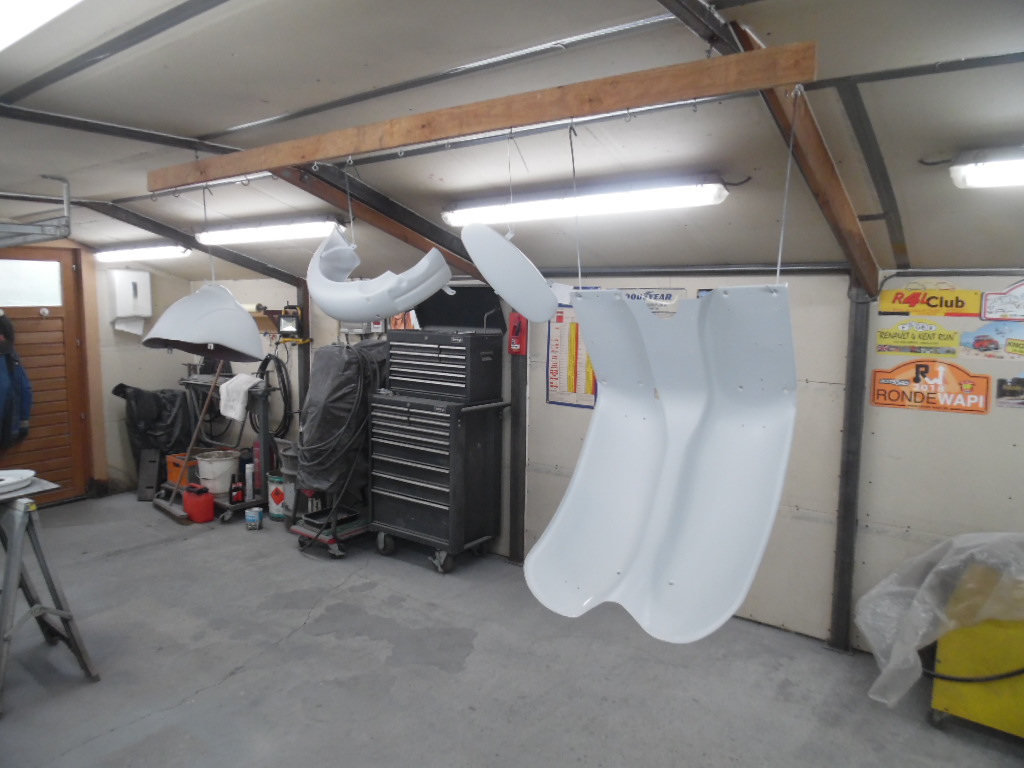

content de voir que le forum soit de nouveau accessible,voici donc la suite de ma restauration en photos:

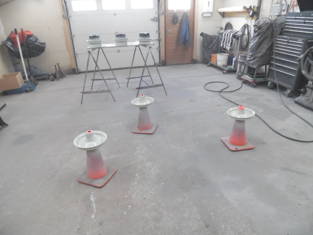

essai de peinture pour voir ce que donne la teinte
