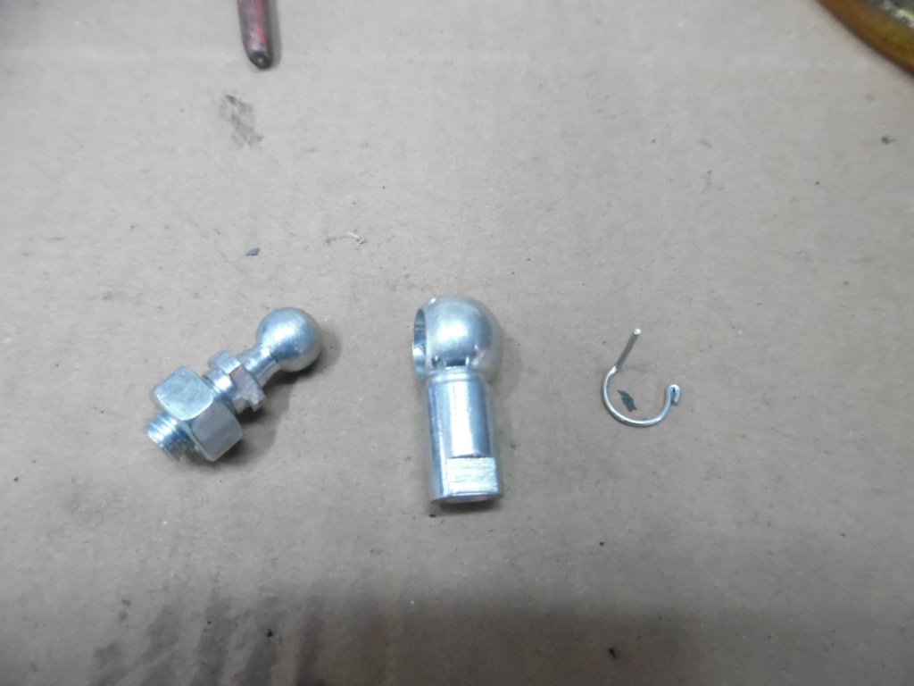

donne moi le diamètre sous la boule je regarderai si j'ai ca dans mes "archives"

le diamètre de la boule de la poignée de changement de vitesses: 6,1mm
L'embout du câble est percé de 2 petits trous: est-ce pour une goupille ou un circlips?
Re: Nouveau câble de vitesse
pour un clips forme arrondis :wink:

J'ai vérifié,voici le plus petit modèle que je possède.La boule fait 10mm donc cela n'ira pas. Maintenant il est peut être possible de modifier l'arrêt.
Voici toujours 2 photos

J'ai commandé 2 rotules complètes chez 123roulements:une de 5mm et une 6mm diamètre intérieur.
Je verrai bien

tu vas savoir adapter la partie femelle sur le câble?

Je ne vais utiliser que la goupille spécifique en arc de cercle.
