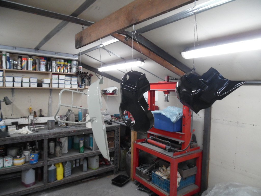

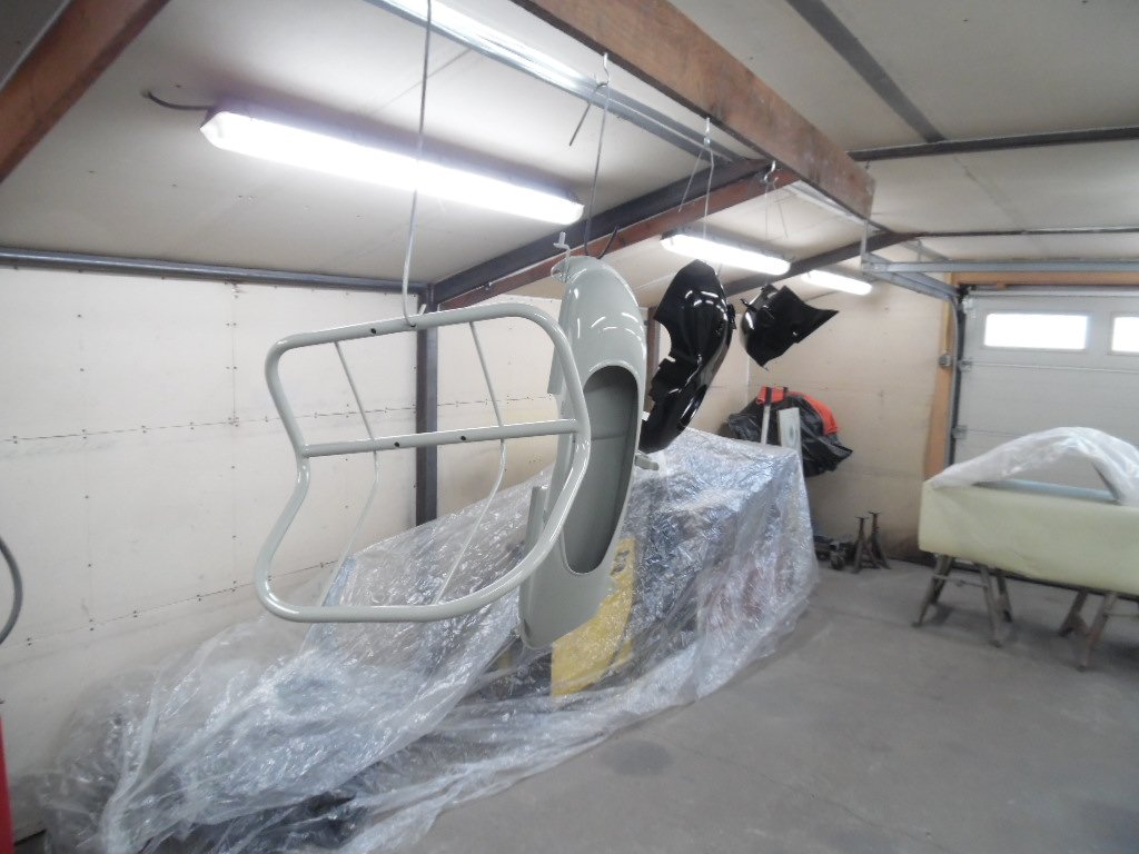

encore une fournée de pièces peintes
par contre je viens de m'apercevoir que j'ai oublié de faire la selle :o

Message par jules »
beau boulot :D
Re: restauration moby sv 57
merci :P

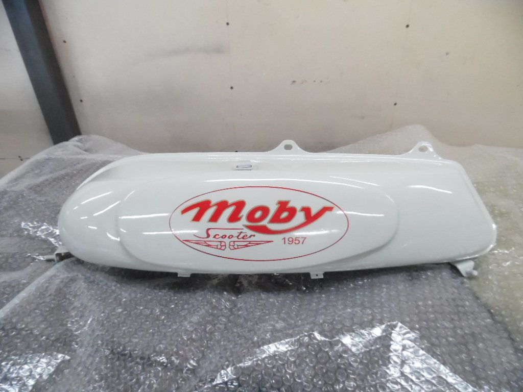

votre avis
e1000
Messages : 80
Message par e1000 »
comme je suis un peu maniaque du boulon d'origine, je trouve dommage d'avoir fait un aussi beau boulot soigné et de ne pas finaliser avec le logo d'origine.
Ce n'est qu'un avis personnel!
Et ça n'enlève rien au beau boulot
Je suis du même avis que e100, même si, de toute évidence, la clarté et la taille de ce logo attireraient l'attention sur la marque d'un véhicule ancien de marque française que peu de personnes connaissent aujourd'hui.
J'aime bien :)
moi aussi, peut être un peu gros :wink:
avis mitigés,mais bon rien d'irreversible,perso j'aime bien
e1000
Messages : 80
Message par e1000 »
Tu aimes bien? Alors fais-le!
C'est ton scoot'!
C'est simple et de bon goût en plus! ;-)

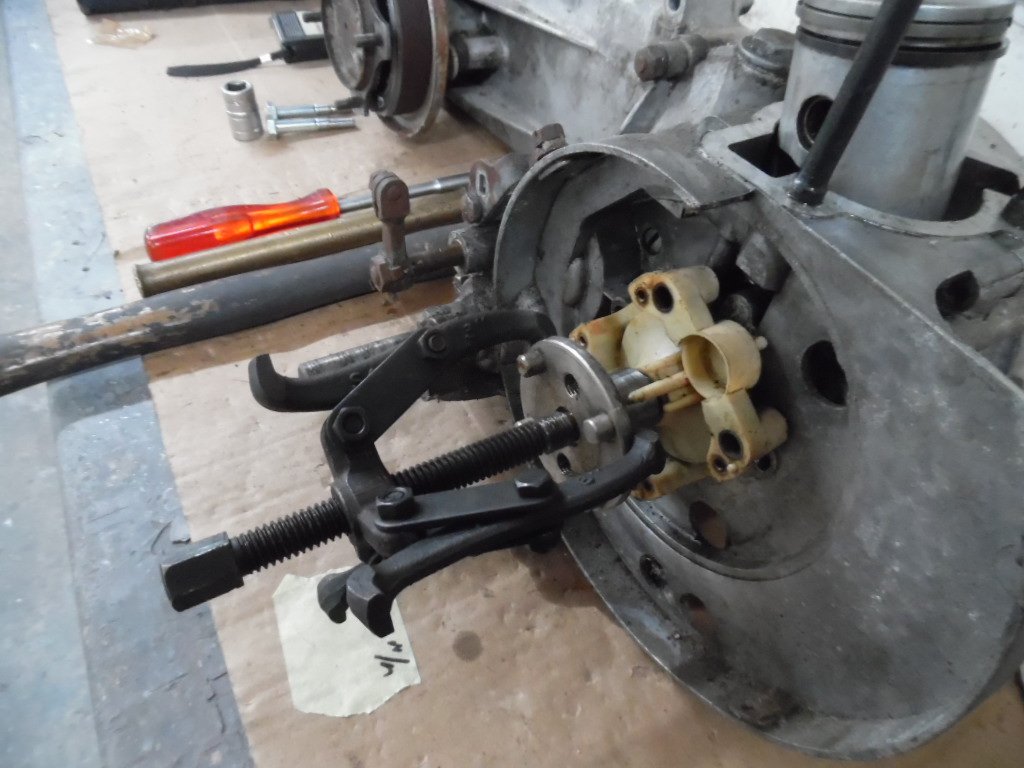

je commence la réfection du moteur et je bloque déjà sur le démontage de la came :(
C'est la première fois que je bosse sur un deux roues donc je suis prudent!
Est ce un problème courant?
Comment ont fait ceux qui y ont été confrontés?
oui souvent très dur a enlever , tu sert bien fort ton arrache et tu choque avec un bon marteau :wink:
et sa va sortir
Tu peux aussi chauffer la came avec un décapeur thermique.
dav27 a écrit : 02 déc. 2021 19:01 Salut
et sa va sortir
déjà essayé,j'ai laissé sous tension pour le moment
peut être désserer a la débouloneuse?
hervé a écrit : 02 déc. 2021 19:45 Tu peux aussi chauffer la came avec un décapeur thermique.
j'ai peur pour la pièce en plastique a l'arrière
