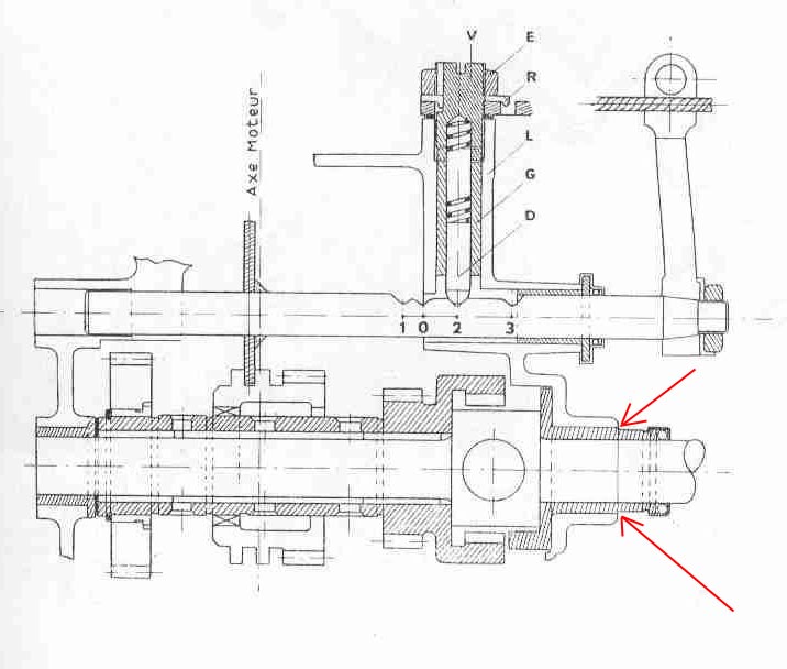

fuite j'ai louper un truc ou quoi?
voila d'ou ça fuit quelles solution est ce que cette partis et mobile tourne quand le moteur marche il n 'a pas l'air d'avoir de joint a cet endroit
Re: Fuite axe de kick
Il n'y a pas de joint, L'ajustement est serré, avec le temps un jeu apparait d'où la fuite (à cause de la pression sur le bras du kick).
La solution est de coller la pièce métallique sur le carter en aluminium avec de la Loctite type Bloc presse 648.

et la soudure a froid? depuis l'exterieur parce que j'ai pas envi de tout redemonté

bon je l'ai collé a l'epoxy metal ont vera bien....
