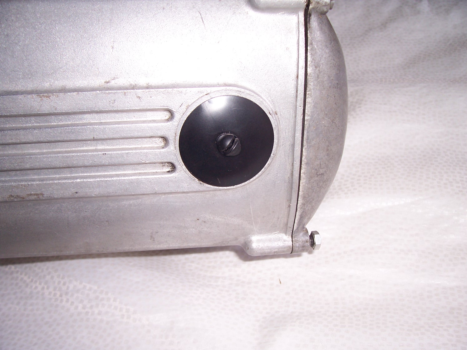

L'orifice pour le bouchon de carter de chaîne a pour diamètre 40mm. Sauf erreur de ma part, il semble que seul le bouchon pour orifice de 35mm soit offert dans les catalogues de pièces détachées. Si l'information peut intéresser quelqu'un, j'ai remplacé ce bouchon par un bouchon de fond d'évier acheté chez Leroy-Merlin, et pour presque rien. LE "M" n'est pas là, mais la fonction est remplie de la même façon.

Je te remercie beauccoup FRANCISCO !!! Je ne serais certainement pas le seul à aprécier le conseil.
J'etait confronté au meme problème.J'en avais bien trouvé un mais à un prix que je n'ose meme pas te dire.
