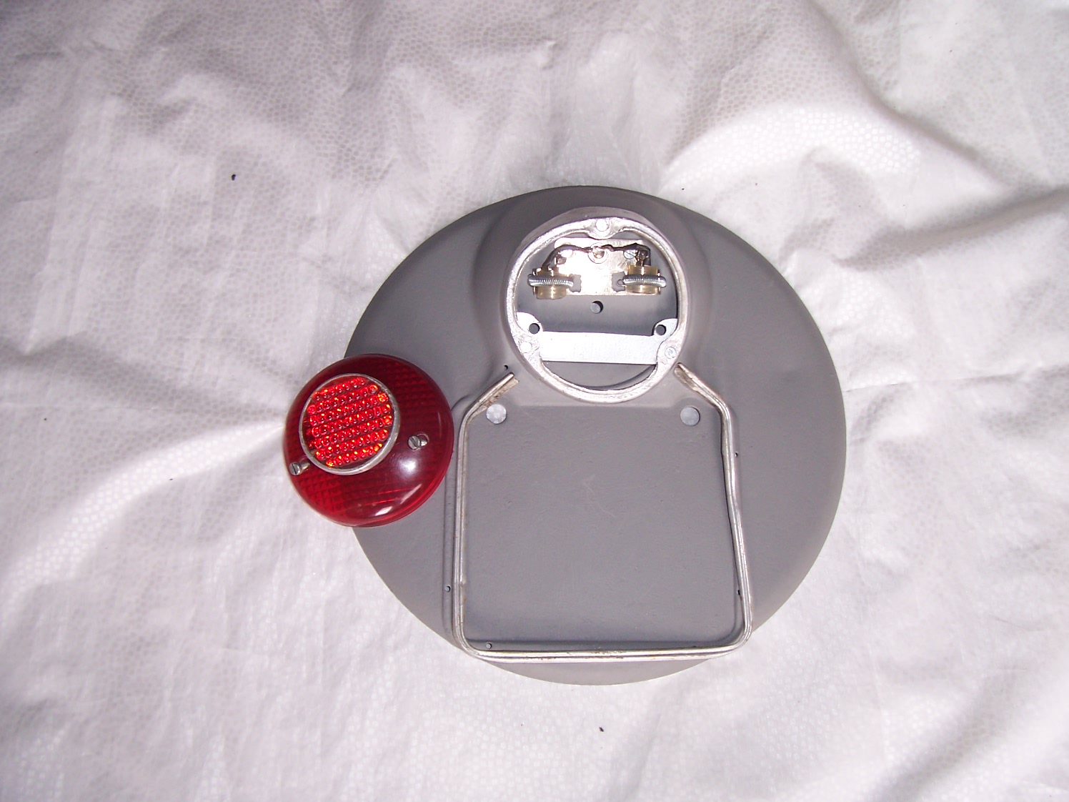

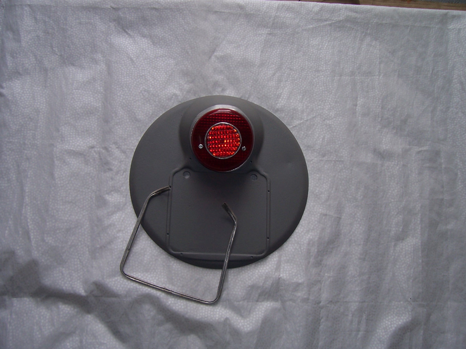

Si vous voulez réaliser un cabochon très bon marché et qui s'approche assez bien de l'original :
Dans une bourse d'échanges, acheter un cabochon (avec les deux trous prévus pour sa fixation normale ; voir photo) dont le diamètre correspond à celui du support (Moby Montagne dans le cas présent). Usiner à la main une petite plaque métallique qui est rendue solidaire du support par serrage vis/écrou. Dans cette petite plaque deux trous sont taraudés pour fixer le cabochon par vissage. Le catadioptre est fixé par serrage vis/écrous au milieu du cabochon.
Cela coûte seulement le prix du cabochon (2 Euros, peut-être...)
Re: Cabochon de feu arrière, faute d'avoir un original
C'est exactement ce que j'ai fait il y a un an !
Ce qui est mieux avec toi FRANCISCO c'est que tu as eut le reflexe d'en faire profiter toute la communauté.BRAVO :lol:
