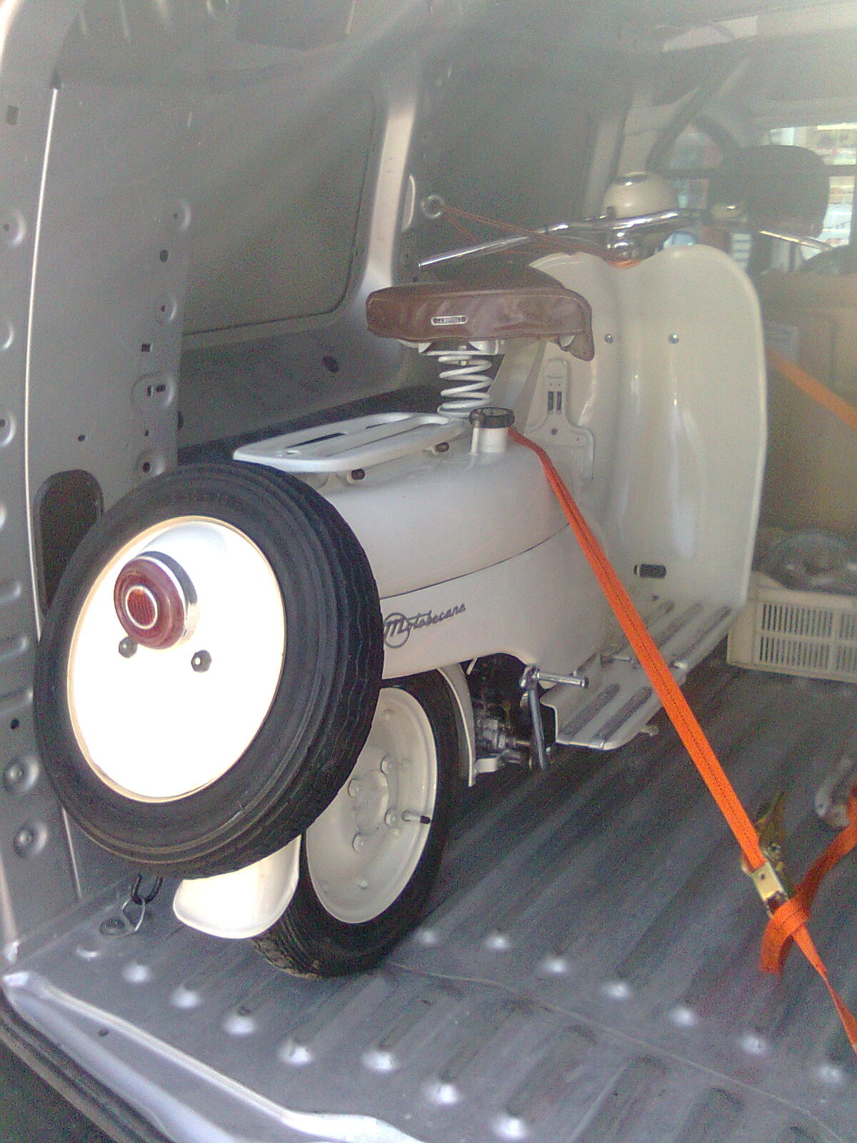

Chers mobystes,
Je viens de faire l'acquisition d'un Moby SB de 1955, n° chassis 42177, moteur 43248. Le n° moteur sur le carter de chaîne correspond.
Ce qui me semble bizarre, c'est que le scooter a un tablier haut et le moteur d'un SBH. Ai-je acheté un scooter bidouillé, ou y a-t-il eu un chevauchement des modèles en fin de production du SB?
Autre question, le Moby a été restauré, pas très bien à mon avis, et repeint couleur ivoire. Le châssis moteur et la roue de secours sont eux de couleur ocre. Une d'elles est elle la couleur d'origine?
Bien à vous tous
Dirk

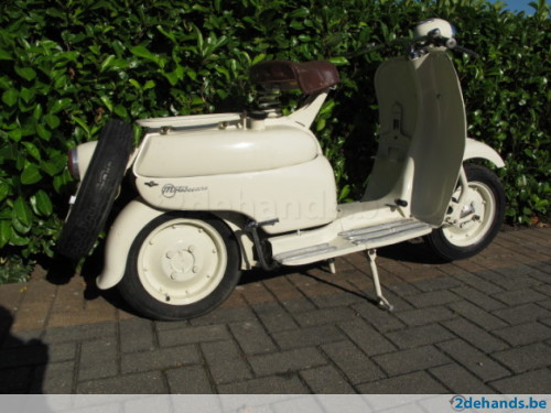

Message par shifter's »
hello , ma l'air tres beau ce moby , me plait bien en tout cas , resemble un peu au mien hihihi :lol: :lol: :lol: :lol:
