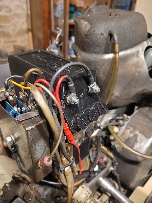

Voici une nouvelle batterie qui remplace l'ancienne Fulmen.
J'ai modélisé le boitier et imprimé avec du PETG.
A l'intérieur du boitier se trouve une batterie GEL 6V 7A.
Le pont de diode à été modernisé avec des diodes schottky, tension de seuil de 0.2V et surtout aucune fuite de courant.
