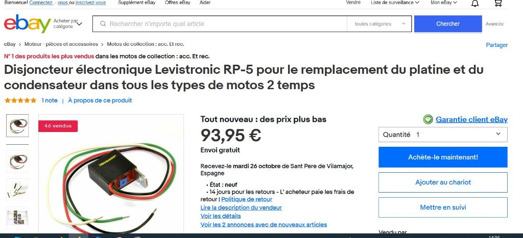

Sur Ebay Espagne un vendeur propose ce module.(info ci-jointe)

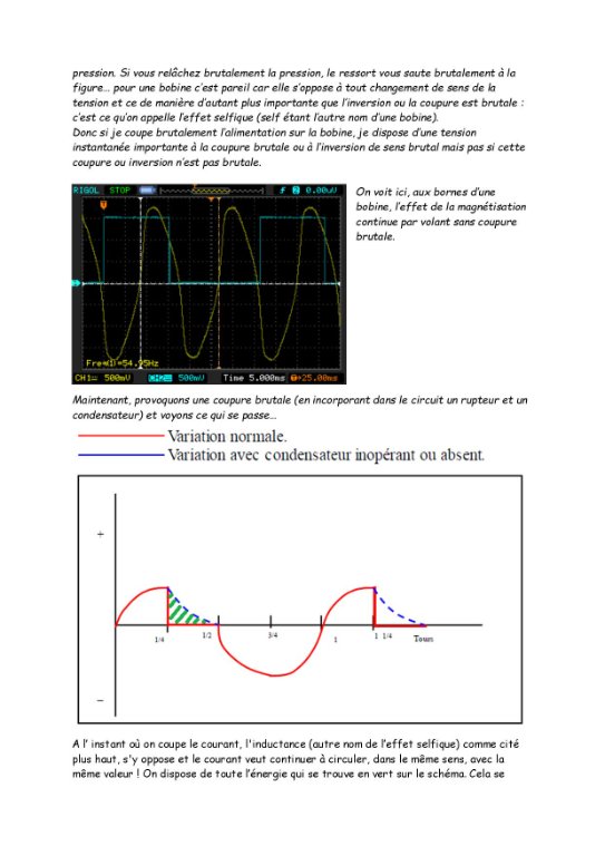

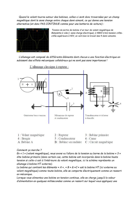

Freddy m'a parlé de votre site et de la curiosité pour les rupteurs électronique de substitution de vis et condensateur d'allumages traditionnels donc pour les curieux qu'un peu de technique ne rebute pas voyez la lecture qui suit!
Bien cordialement
CBO
TUTO rupteurs électroniques-page-001.jpg (27.83 Kio) Consulté 32616 fois
