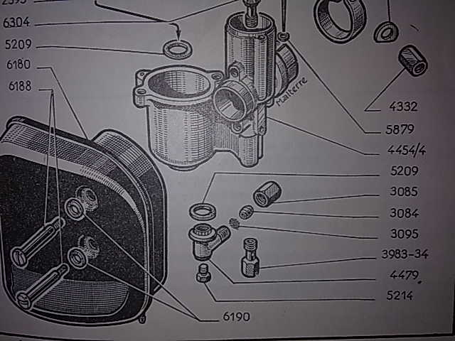

J'ai une petite fuite cause foirage de pas de vis,je recherche les pièces 4479 et 5214 sur la part liste jointe

Bon,pour l'instant j'ai réussi à refaire un filetage sur la pièce 4479 et mis une vis de purge 5219 un peu plus grosse avec un joint fibre entre les 2,plus de fuite :D mais on ne sais jamais,cette recherche reste active.
