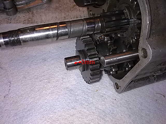

-Est il normal d'avoir un va et viens de 3mm du pignon sur l'arbre secondaire de la boite :?:

Certainement,je vais tenter de t'expliquer car j'ai pris des cotes:
Quand je pousse le pignon coté droit(en bonne place je présume)celui ci ne viendra pas en butée sur l'autre demi carter(3mm de jeux) donc il va et viens quand je passe les vitesses et je pense que c'est pour cela que la 2eme saute car effectivement quand j'actionne manuellement celles ci,le pignon se décale coté gauche et ma 2eme décroche..
J'ai bien 2 rondelles trés fines entre pignon et carter mais je pense quelles ont un role antifriction, il doit manquer une épaisseur..sur l'éclaté de la boite il y a une rondelle N°10368 qui à l'air plus épaisse..
Voilà,j'espère avoir étais explicite, je voulais un avis avant de de remonter..

Celle qui est en place sur mon axe fais 1mm..donc reste 2mm de jeux..le but étant de savoir si il doit y avoir un peu de jeux ou pas du tout..
