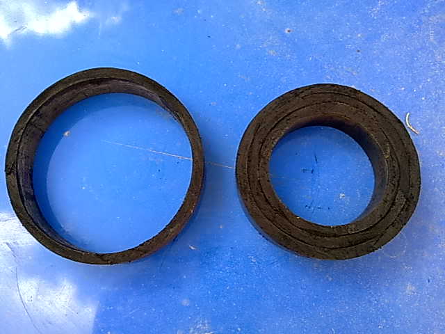

Salut, :D j'ai trouvé des anneaux types Erka ici et pas cher:
http://www.remorques-online.com/catalog ... cts_id=963

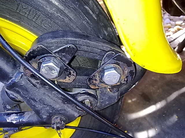

Il sont assez large pour faire une paire et je n'ai utilisé que les 3 anneaux inférieurs,
Les voila montés sur mon SB 56:

Ben oui :roll: jt'ai pas envoyé ce lien pour ramasser des choux :P et vois ma 2eme tof,"il ne peux qu'en rester 3" :twisted: par contre je les aient coupés en 20mm de large(car 25 ne passais pas :!: ) donc 2 coupes dans les 50mm à 12,24 eur.......dois je te préciser qu'il y a des frais de port :?: il y en a pour 8 euros si jme souviens bien.. :wink:

tu a coupe ça a la scie? la coupe a pas l'air franche...
