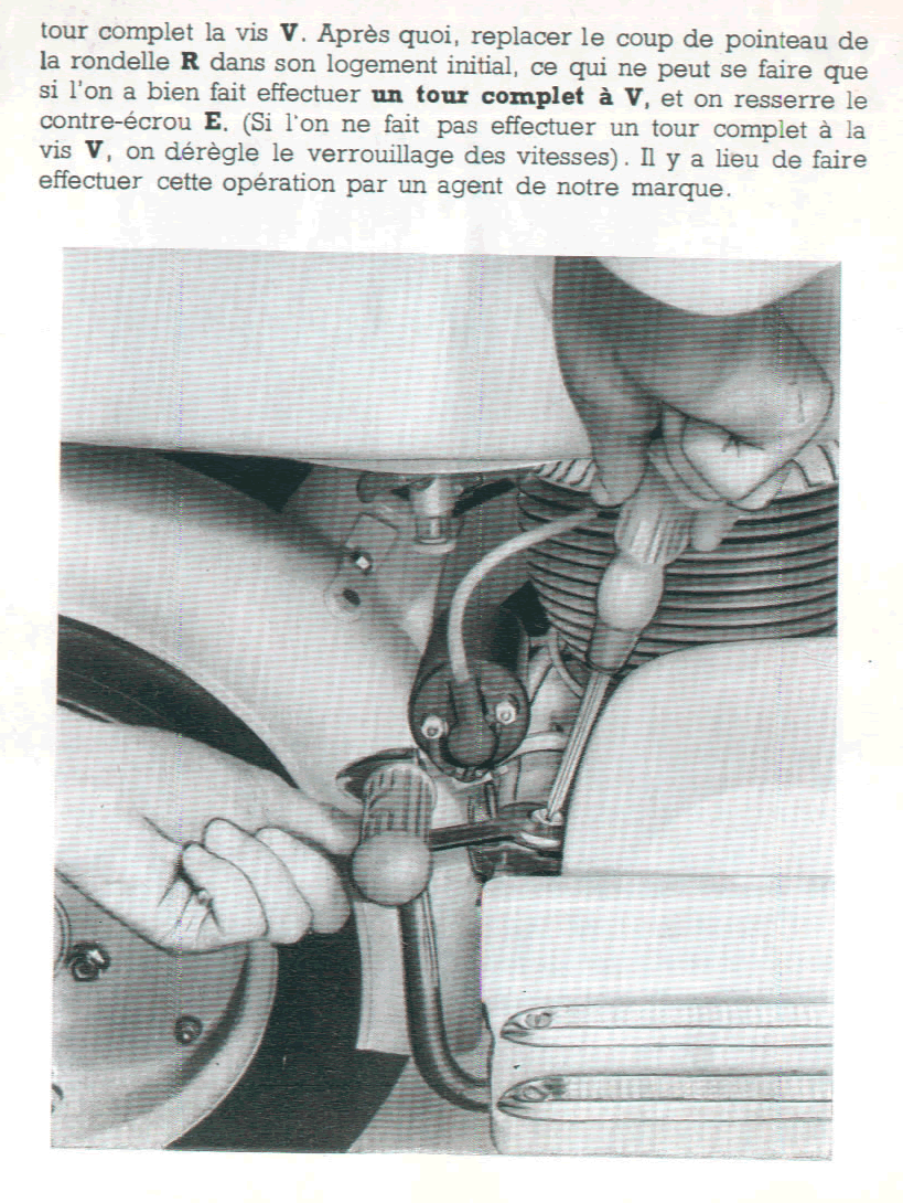

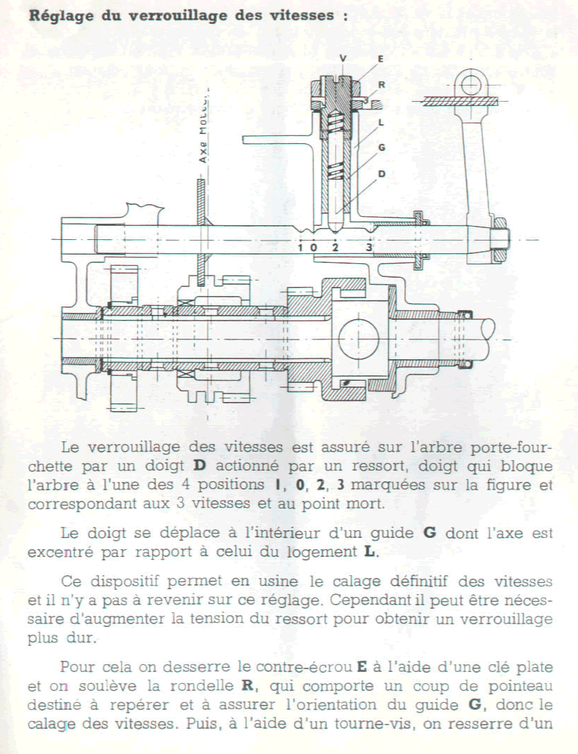

Enfin mon Moby a repris du service aprés avoir changé les joints du carter embrayage et qlqes petits réglages en tout genre mais,ce qui m"amène c'est 1 pti souci avec ma 2eme,quand je monte en régime elle saute et le moteur s'emballe,est ce que durcir le réglage serai préconiser :?: ou bien .. :?: :lol:
D'avance merci à qui a une solution...
Re: vitesse qui saute
Il faut durcir un peu le verrouillage des vitesses, explicatif extrait du livret d'entretien:

Merci Hervé,j'attendais une confirmation :wink:
