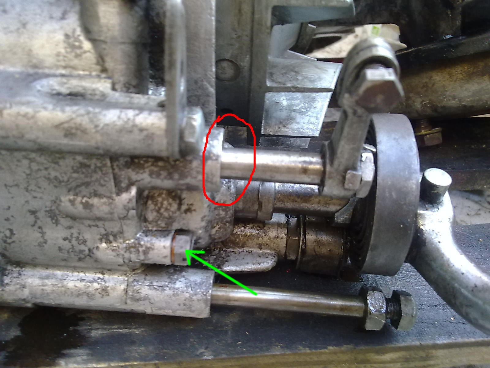

je viens de m'inscrire(voir dans vos photos) et merci de faire vivre ce site riche en infos grace auxquelles je vais pouvoir refaire mon embrayage mais,je n'ai rien trouvé sur un cas de fuite du dit "axe de vitesse" je pensée avoir la fameuse fuite du kick mais à y regarder de prés ,la fuite viens de plus haut,
-est ce normal :?: qui à déja eu ce problème et comment le résoudre :?: :?:

la fuite d'huile se produit lorsque le moteur est tournant ou a l'arrêt?

En fait,mon pote m'a dit qu'il pissé l'huile mais il ne savais pas ou,alors j'ai sorti le moteur pour le dégraisser afin de repérer la fuite aprés avoir rempli avec un peu plus d'huile que la quantité préconisée,et la,la seule fuite détectée est celle ci....donc moteur non tournant..et rien sur l'arbre de kick..
ton avis m'intéresse,merci
Re: fuite axe de vitesse
Pour moi tu as trop d'huile, le trop plein c'est la petite vis (voir photo).

yes,j'y avais pensé alors maintenant pourquoi l'axe de kick ne fuit pas,faut il que le moteur tourne :?: :?:

il me semble que sauf erreur si tu fout juste le nombre cl d'huile qu'il faut ça ne devrai pas fuir a cet endroit apres si ça coule en roulant la bague bronze est morte je pense mais a confirmé mais regarde dans laxe du kick le noir la moi ça fuit a au mien pas au joint au dessus
