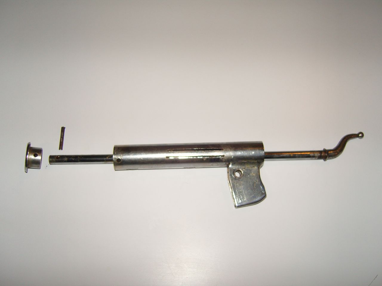

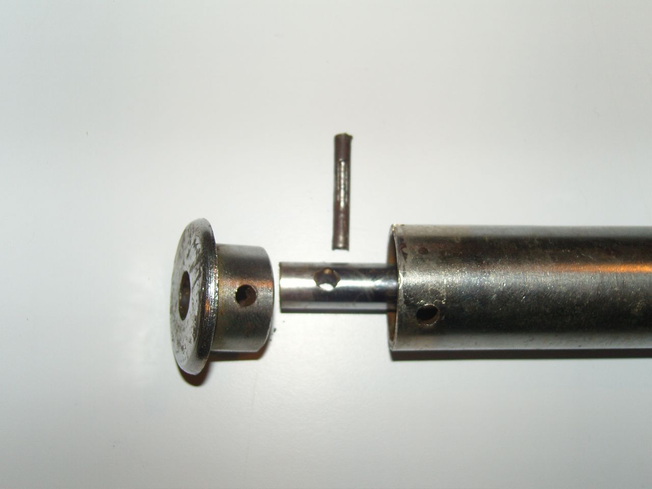

voici une photo du montage de la poignée de passage de vitesse sur le guidon.
C'est une goupille, qu'il faut faire sauter au chasse-goupille (attention de ne pas serrer la poignée dans un étaux).
Bon courage
[attachment=0]SNC11191.jpg[/attachment]
[attachment=1]SNC11188.jpg[/attachment]

Merci de ces photos concernant le montage de la goupille. C'est très clair.
