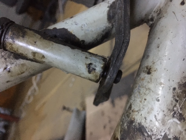

par PATPE07
voilà deux photos, je ne maitrise pas encore bien le forum alors j'ai répété les photos.

Bonjour et merci pour tes réponses.
J'ai réussi à dévisser le boulon de maintien de la pédale mais je n'arrive pas à en lever la pédale de l'axe.
C'est incompréhensible car il y a juste le filetage du boulon dans le trou de la pédale mais impossible de la dégager.
J'ai commencé à taper doucement avec un marteau mais j'ai peur d'abimer le filetage.
On voit bien sur la photo du bas qu'il y a juste le filetage du boulon et le bras de la pédale pris dans celui-ci.
Le bras de la pédale est assez libre sur l'axe mais il ne veut pas sortir.
Re: DEMONTAGE PEDALE DE FREIN
Publié : 30 nov. 2020 14:50
par carman
effectivement ca doit venir,essaye en exercant une pesee entre le tube dans lequel se trouve le boulon et la ferrure de pedale,il doit y avoir la place pour y passer la lame d'un tournevis plat
Publié : 29 déc. 2021 22:57
par momocar
ci joint 1 photo pour le démontage pédale de frein ( 1 fois l' écrou avec pas a gauche enlevé ( coté clé a oeil ) ) .
il faut visser le boulon ( coté graisseur ) et comme c'est 1 pas a gauche , l'ensemble se dévisse !!
