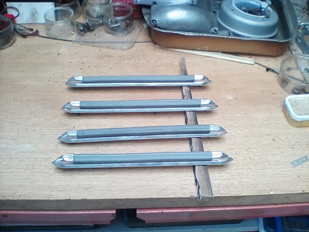

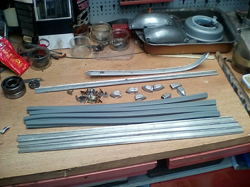

Les baguettes de ce modèle ressemblent à celles du Lambretta LD, diffèrent seulement :
- la longueur
- la courbure
On trouve chez Casa Lambretta en Fance ou en Belgique les caoutchoucs en paquet de 6 et même les baguettes déja montées . J'avais encore un stock de pièces anciennes + des longerons droits en alu .
Premiers résultats :
résultat final
résultat final

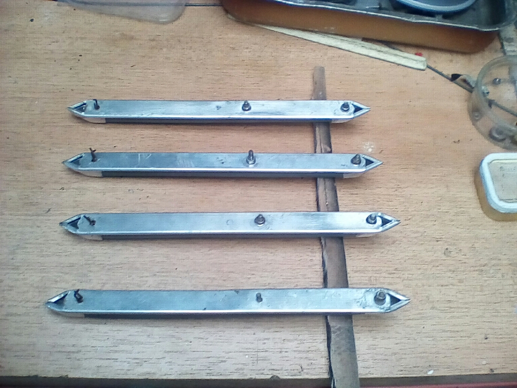

baguettes du passager
pièces disponibles
pièces disponibles

Sur mon Moby, j'ai des banquette en aluminium seulement.
Sais-tu si elles sont refabriquées ?
J'en recherche car les miennes sont détruites
Laurent
freddy37
Messages : 45
Re: Baguettes de tablier pour Moby Montagne
Message par freddy37 »
Non, je ne pense pas, il est plus simple de les remplacer par des baguettes en bois ou par des baguettes type Montagne comme les miennes .
