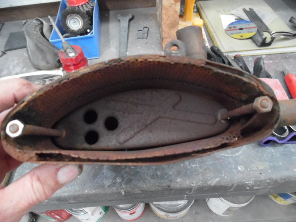

bonsoir

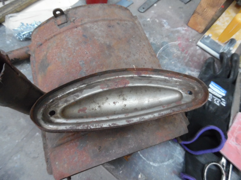

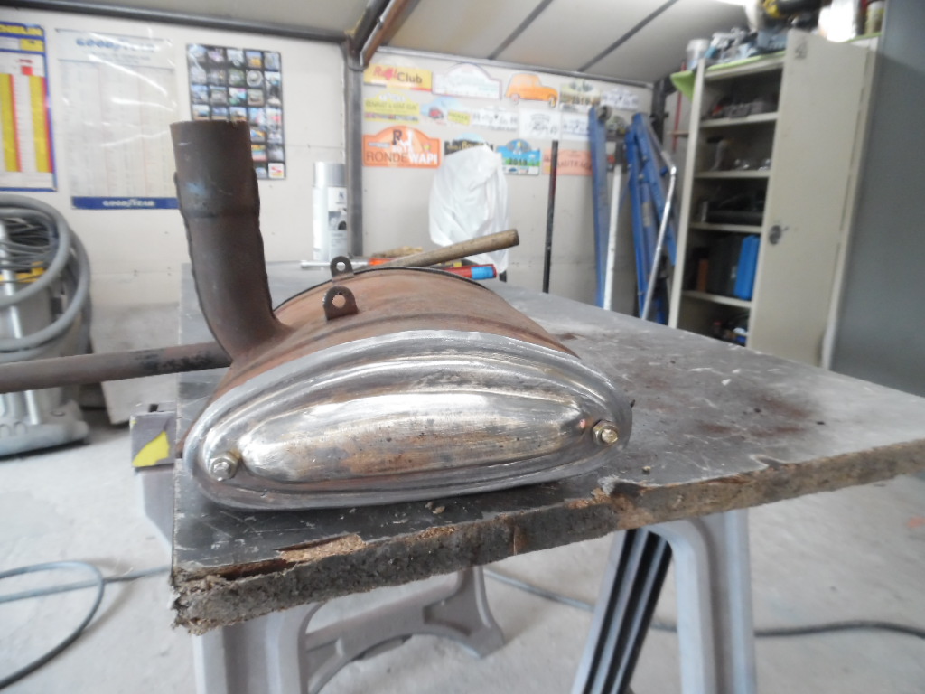

je recherche un couvercle de pot d'echappement comme sur la photo,il me manque un côté :cry:

question c est un échappement de Moby ?
Re: couvercle echappement
dav27 a écrit :salut
oui,il était sur le mien
Ce serait sans doute une fabrication maison, et pas une pièce Moby. Un tel couvercle doit pouvoir se fabriquer sans grande difficulté.
francisco a écrit :Ce serait sans doute une fabrication maison, et pas une pièce Moby. Un tel couvercle doit pouvoir se fabriquer sans grande difficulté.
je ne pense pas que ce soit fabriqué maison,je te mettrai des photos
quand au couvercle oui c'est refabriquable mais je ne dirai pas sans difficultés :)
ha oui quand même , c est pas un bidouillage
un pot adaptable d époque peu être ?
peut etre oui
Effectivement, refabriquer un couvercle embouti ainsi, ce ne serait pas sans difficultés... Mais, quelque chose non embouti, donc plus simple à réaliser, ce ne serait pas suffisant?

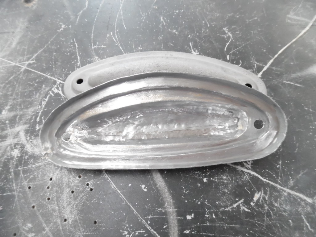

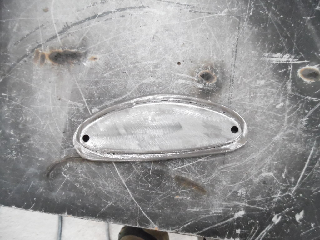

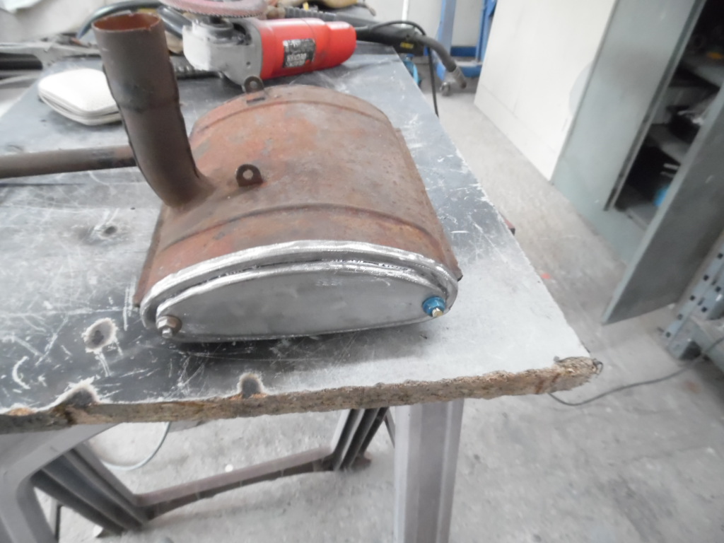

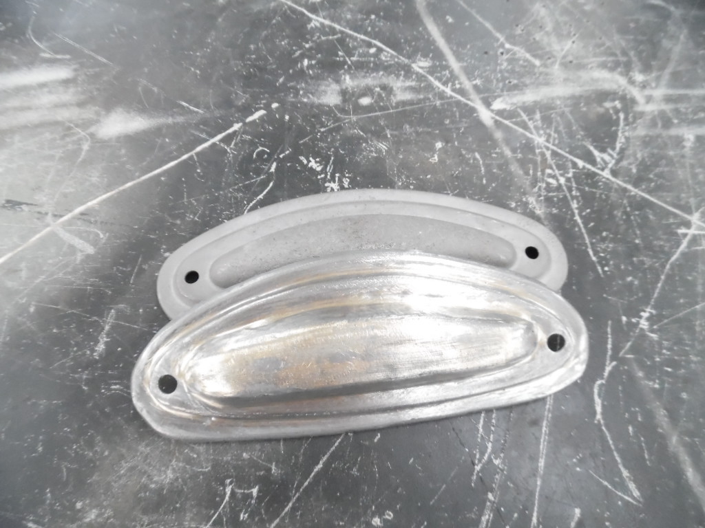

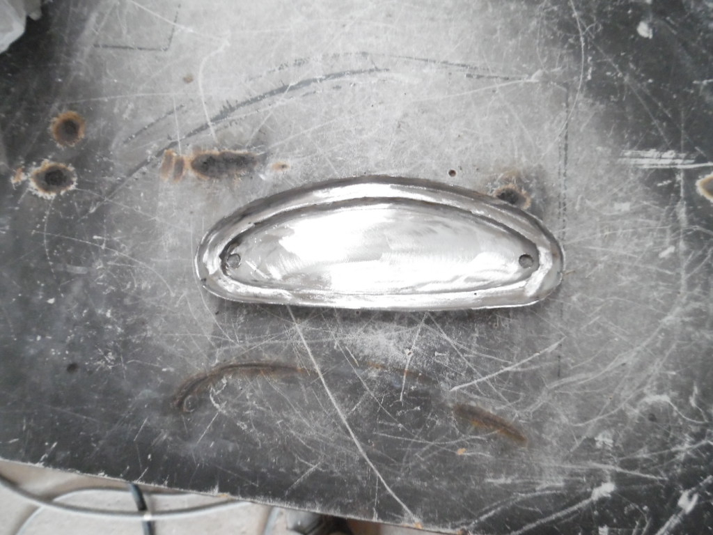

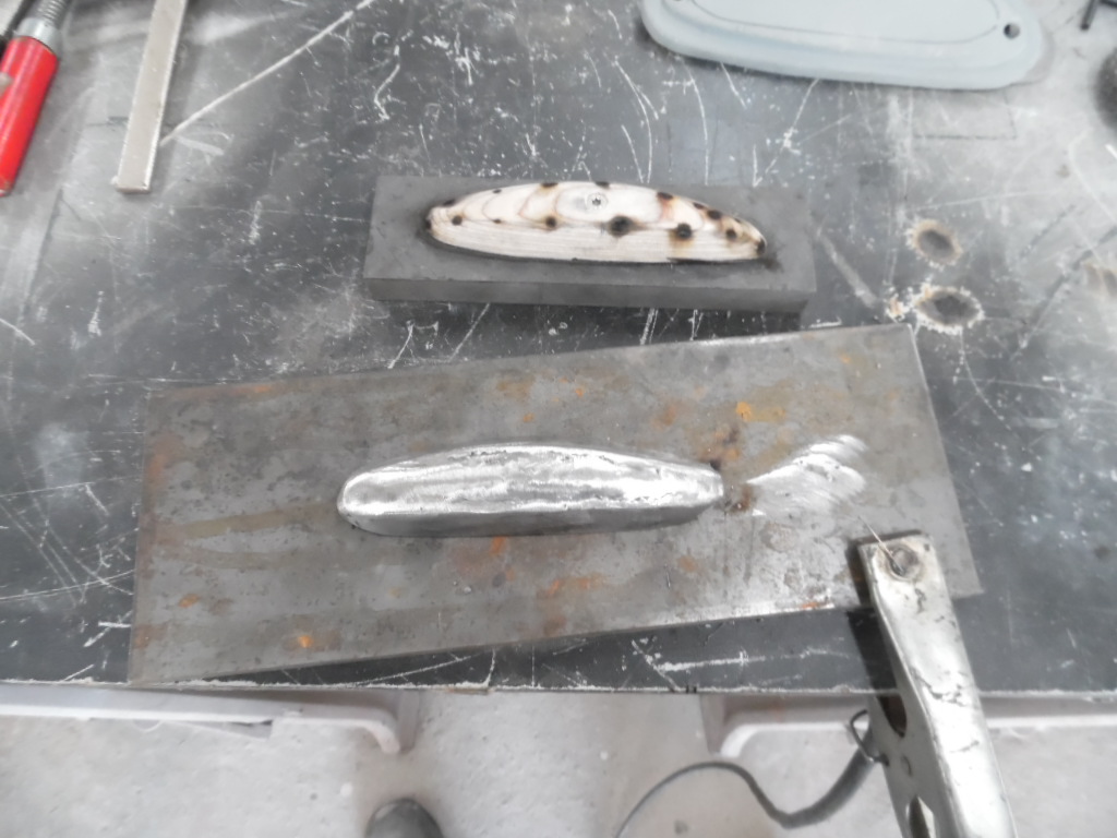

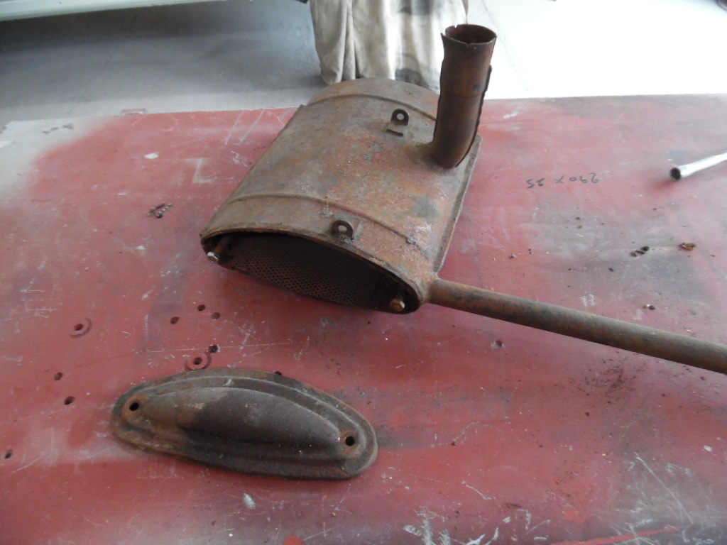

]voila,je me suis lancé,dans l'impossibilité d'emboutir cette pièce je l'ai fabriquée en 3 morceaux que j'ai ensuite assemblés
ce n'est pas parfait mais ca a le mérite de s'en rapprocher!!

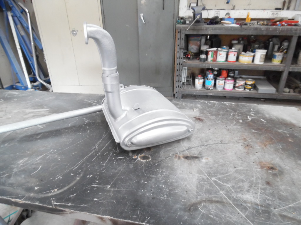

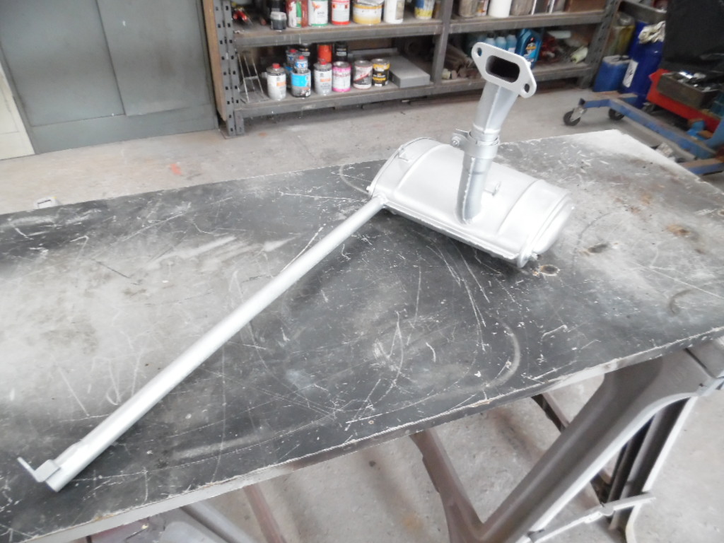

demain passage dans la cabine de sablage et peinture haute temperature

Un chaudronnier de profession n'aurait peut-être pas fait mieux. C'est très bien.
Bravo le résultat est super je trouve aussi
bon boulot :wink: :wink:

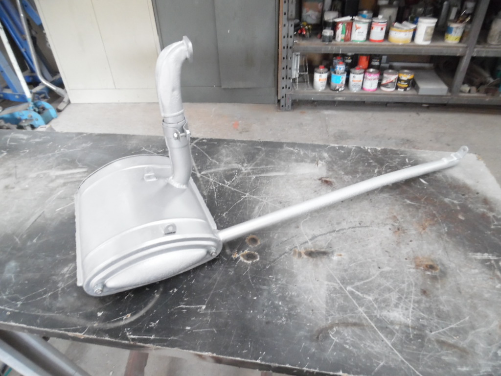

resultat final demain si tout va bien :wink:
