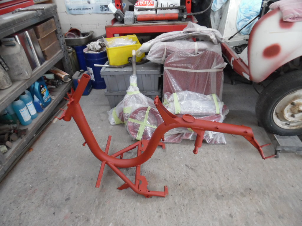

la partie cycle est terminée pour le moment,tout est emballé dans l'attente....le moteur sera pour plus tard

Le projet est toujours en cours même si c'a n'avance pas très vite!! J'ai ressorti les pièces de leur emballage pour en faire la prépa d'avant peinture.Un peu de débosselage,mastic et primer.Les grosses pièces sont faites,place aux petites.J'en ai profité pour faire un traitement resine du réservoir.
