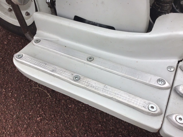

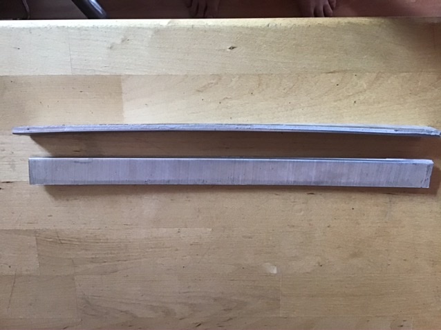

Message par Eliott86 »
J ai d’effet une baquette en aluminium dans une tôle alu d épaisseur 6 mm qui m a été découpé en lamelle de 22mm de large
Un peu de redressage de la lame au marteau + de l huile de coude à la lime pour lui donner sa forme de cul de poule des extrémités
