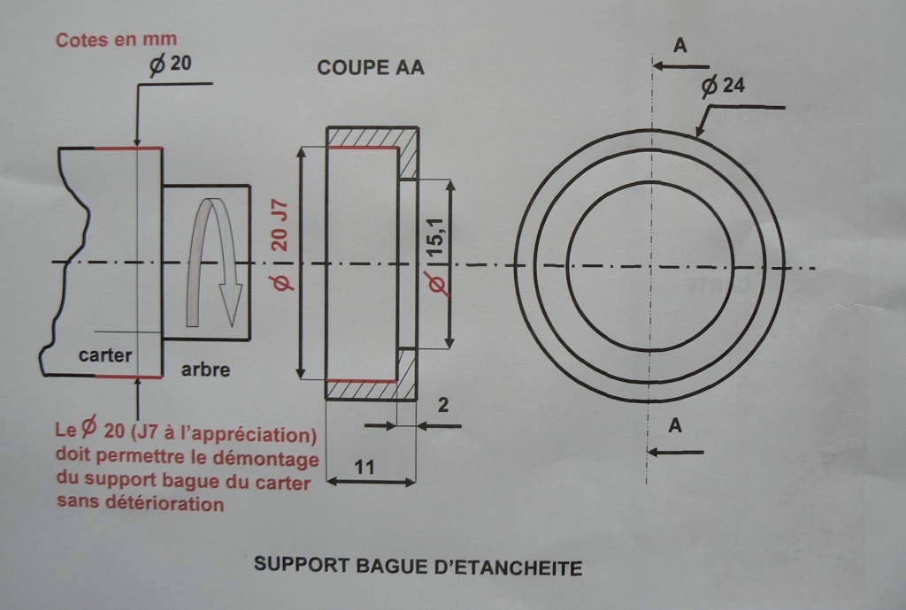

Pour ceux que cela intéresse j'ai réalisé le plan d'une bague de kick qui se monte en lieu et place de celle d'origine .Le positionnement de la bague se fait uniquement par son ajustement ( légèrement serré) sur la carter .Avantage :Démontage avec un petit extracteur sans destruction.
J'ai fait réalisé une pièce pour mon engin et cela fonctionne

Je voudrai bien mettre le plan en ligne mais le site ne veut pas des supports powerpoint ; alors si quelqu'in a une idée......

Enregistre le fichier PowerPoint (.PPT) sous le format .JPG. Tu auras autant de fichiers images que de diapos.
Il ne te reste plus ensuite qu'a créer un post en joingnant les images des diapos comme tu l'aurais fait pour des photos. :wink:

Voici donc le plan de la bague d'étanchéité
Pour info je rappele que la bague doit être montée légèrement dure ( au maillet)
En fonction des tolérances de fabrication il peut être nécessaire de meuler légèrement le diam int pour permettre le montage

merci pour le plan , mais qu'entends tu par " J7 " ?
