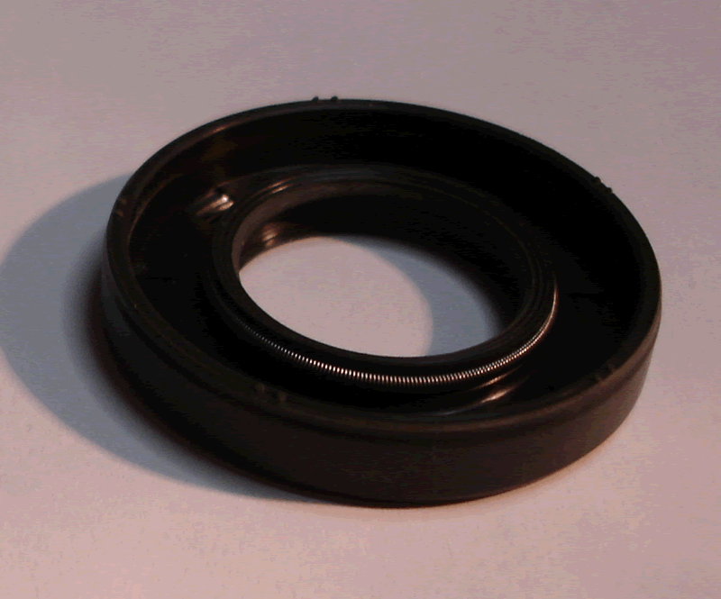

Qu'appelez vous les joints spi?
Pouvez vous me dire ou les trouver?
A combien on sert la culasse?
CDLT
Re: Monte pas en régime
voici une photo d'un joint spi, on en trouve dans tous les magasins de vente de pièces automobiles type AD....
Je ne connait pas le couple de serrage de la culasse, les boulons doivent être bien serré.
