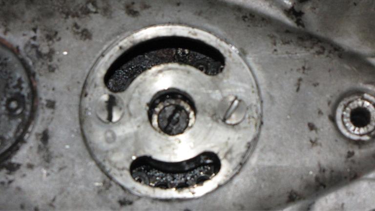

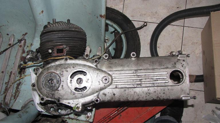

Je viens de faire l'acquisition d' un MOBY SB de 56 ,le moteur est bloqué, le kick n'entraîne plus rien .
Je me suis donc décidé à l'ouvrir et là les premières interrogations apparaissent, je ne peux pas démonter le carter de transmission et embrayage.
Il bouge au niveau du joint.
Doit t-il se démonter tout seul ?
Faut-il un arrache ?
Merci de vos réponses

Re: Démontage moteur
Tout d'abord, félicitation pour votre acquisition!
en fait, le carter alu est juste tenu par le roulement qui se trouve au niveau de la prise de compteur.
Il vous suffira de prendre une douille dont le diamètre sera tel qu'elle rentrera juste dans l'orifice(douille de 13 ou 14 je crois), et de tapoter avec un maillet en même temps que vous chercherez à sortir le carter.
L'idéal est de porter l'ensemble du moteur par le carter et de donner des coups sur la douille.
S'il le moteur n'a pas rouler depuis de nombreuses années, il ce peut que cette opération soit à renouveler plusieurs fois.N'hésitez pas à mettre un peu de dégrippant au niveau de cette prise compteur et/ou de chauffer un peu à cet endroit.
Bon courage
Effectivement seule la partie cylindre piston est bloqué sûrement dû à son inactivité , j'ai déjà réussi à le faire bouger.
Concernant le kick, lorsque je le manœuvre ,si je passe une vitesse il entraîne la roue arrière mais pas le vilebrequin .
Je veux bien tenter de le dégripper ,mais comment faire? remplir la boite avec du dégrippant?
l' aventure continue. Après avoir démonté la chemise et le piston je me suis rendu compte que le piston est cassé au niveau de la segmentation et que le cylindre a un éclat de la taille d' une pièce d' un euro.
Le piston a 3 segments , il est monté sur un roulement à aiguille, peut-on monter un ensemble chemise piston à 2 segments à la place?
Si quelqu'un vend un piston 3 segments avec une chemise je suis preneur, voir éventuellement un moteur complet.
